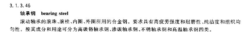

发表于 2007-4-30 10:33:08 | 显示全部楼层 来自: 中国上海
原帖由 zycwlm 于 2007-4-30 07:13 发表 http://www.3dportal.cn/discuz/images/common/back.gif& _0 \( d( N1 ?* K
一楼的可能认为GCr15是不锈钢,其实GCr15在的铬含量为1.5%左右.
) m1 ]/ _, x- P: n; L# ?  R) ~$ B6 N: W( g8 r3 ], ?
我也一直误认为GCr15的含铬量是15%呢,楼主和我一样犯错误了。+ ^# ^$ d" \8 f% B% k* s1 w
2 ]2 i$ X; ~+ ~
贴图为轴承钢的术语。
