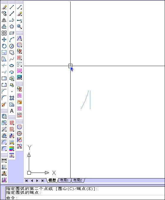

可以这样来画吗?

* `1 a3 {; E/ O' C/ \" n8 `+ V可以啊,但我在车间里没有电脑啊,怎么办?
发表于 2007-4-27 07:33:18 | 显示全部楼层 来自: 中国浙江宁波
可以利用三点画园方法,画出一个园,再测直径

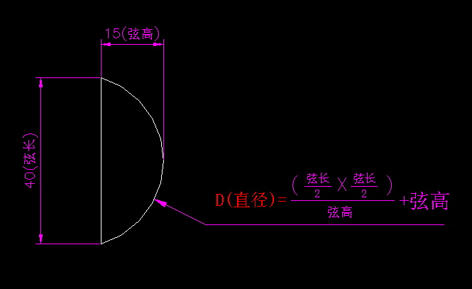

发表于 2007-10-23 14:39:09 | 显示全部楼层 来自: 中国山东烟台
我平常用的公式是r=(c2+4h2)/8h,c是弦长,h是弦高。括号内是平方。

呵呵,楼上的公式都是对的。当然如果手头有电脑,且电脑里面有AutoCAD的话,2楼的方法是最简便的) H. y7 K, x1 M

楼主的公式实际就是从三角型勾股定理计算来的

发表于 2007-11-1 21:17:27 | 显示全部楼层 来自: 中国浙江台州
用勾股定律* [+ c, k/ x" j+ a5 ]: F
已知圆弧的弦高H和其弦长L
  w4 N3 v* E! |8 d,求半径R
# n2 {! p/ N2 [1 ?4 t. L' ^" u. cR^2=(R-H)^2+(L/2)^2
6 Y1 Q$ Y5 E( m7 t/ @5 `可惜我不会贴图,这个公式是我工作中所总结出来的
