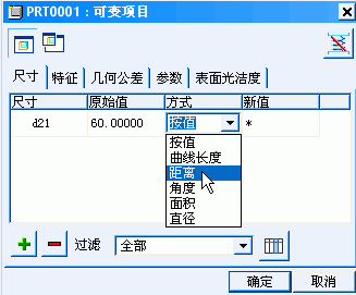

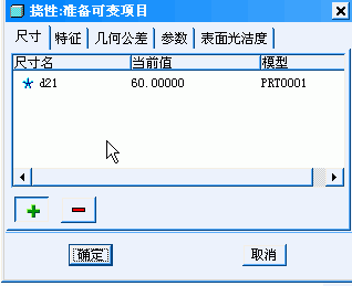

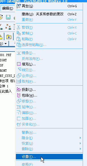

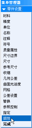

弹簧装配可用挠性装配
发表于 2007-5-17 16:44:46 | 显示全部楼层 来自: 巴西
回复 #2 sh_mrhg 的帖子
2001里面有“挠性”吗? 0 h0 |4 b- V  p! ]& P
我好像没有找到阿。  跟配置文件有关系吗?

3.0里也没有
