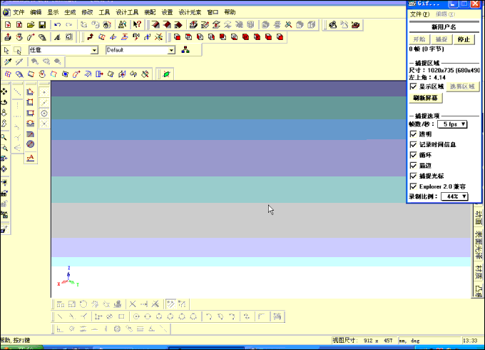

请用加载外部程序的方法
楼上的方法将格式转为R14也不行的' H' @2 f( _! |3 e
+ ]% }8 q/ [  D! j8 D, I# A
) k+ v- H+ n# p' Q. _. m6 R- M. f6 M我的方法是用加载外部程序,这样是可以的,请看!+ U( z7 `0 ?  ^& w

我一直用加载程序后,输出布局图的方法。

请注意看。在这里设置下!
大家在CAXA里导进图板不能标圆。楼主可以看我的这个动画。
zcp68941125 + 3 应助
