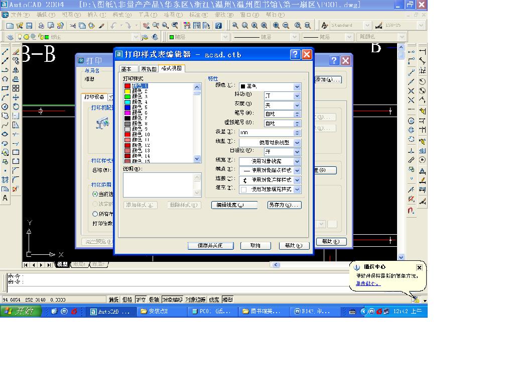

以前别人用R14画的图打印时总是彩色,无法修改设置,只能将所有线改为白色才能进行黑白打印,请问有什么办法直接打印,谢谢了!
发表于 2007-4-27 11:29:18 | 显示全部楼层 来自: 中国北京
修改你的CAD打印样式表配置文件  将所有的颜色都改成黑色
发表于 2007-4-27 12:43:09 | 显示全部楼层 来自: 中国广东广州
& w, G, r: l# n' ?% z- y* O把图示中的颜色全部设置为黑色即可
 楼主| 发表于 2007-4-28 14:40:18 | 显示全部楼层 来自: 中国湖北天门
首先,谢谢了,但上述方法已经试过了,没用。

发表于 2007-5-2 22:10:11 | 显示全部楼层 来自: 中国山东日照
原帖由 368天 于 2007-4-27 11:29 发表 http://www.3dportal.cn/discuz/images/common/back.gif
" H  v2 |  t7 `* I  D" R修改你的CAD打印样式表配置文件  将所有的颜色都改成黑色
5 k6 h7 Z% C; W所有线型均修改为线型7后,单独加大线型7的线宽,这样就能突出实线层次。

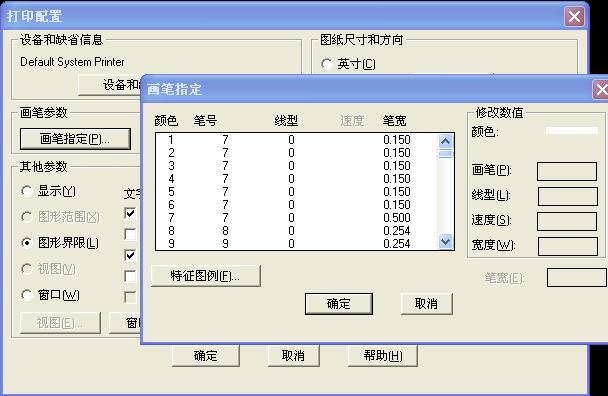

发表于 2007-5-5 09:06:03 | 显示全部楼层 来自: 中国浙江台州
直接点打印命令,在跳出来的打印命令对话框里,点画笔指定....,接着把颜色1~7的笔号全改为7号笔,再把7号颜色的线宽加大就可以了.
* d, B2 A% i. E+ W( C; J* N  _  ^如下图:) V8 W! Z! s* q8 }/ h6 O
: p; M0 N1 J/ Q! P; Z
