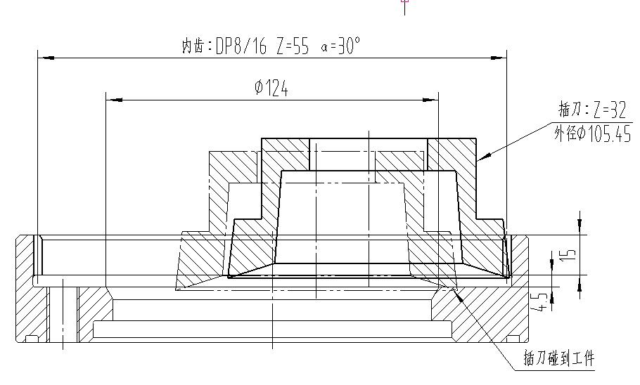

我在Y5120A插齿机上插内齿的时候碰到一个难题(见附图),当我插完齿刀具退刀时由于进给凸轮的退刀位置为退16mm,就是这16mm从而使插齿刀下降的位置超过了工件落刀槽宽度。! H. I+ {) l( L3 p" g9 x/ r  `
       请教高手我应该如何解决?

应该是退刀凸轮位置没调好.或是进刀凸轮选择错误.

如果能改动的话可以增大退刀槽!

这个情况我遇到过,插齿机老化后,凸轮出现问题,, r3 d$ i0 M+ k: Q' o( I
可以调节凸轮。

7 A& v( ?6 ^5 i  v) P2 k应该是退刀凸轮位置没调好.或是进刀凸轮选择错误.
+ @4 C; M6 y9 u插齿机三种进给凸轮的退刀距离都是16mm,我该怎样选择?( a% a4 O  |) T  f
凸轮位置又应该怎样调?

重新设计进给凸轮,将16mm改小。
