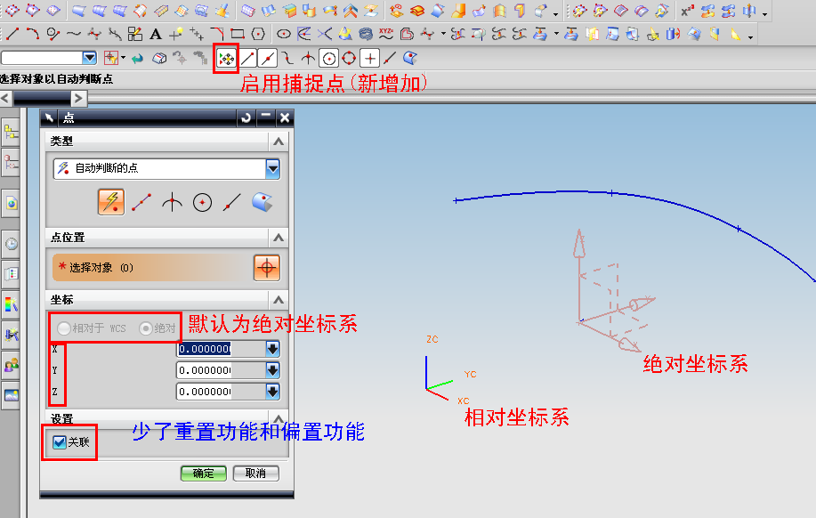

/ `& y  t# C* R+ _  y8 [  m点沿着曲线偏置功能找不到了,闷哪

回复 #5 czluo 的帖子
点构造器确实改了不少~~~~大家看图~~~~~5.0好像是不是以绝对坐标系建模的??只在关闭关联选项,相对坐标系才能起动~~~并且也少了重置偏置功能~~~
