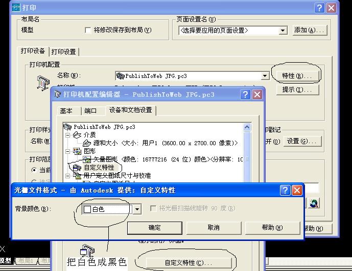

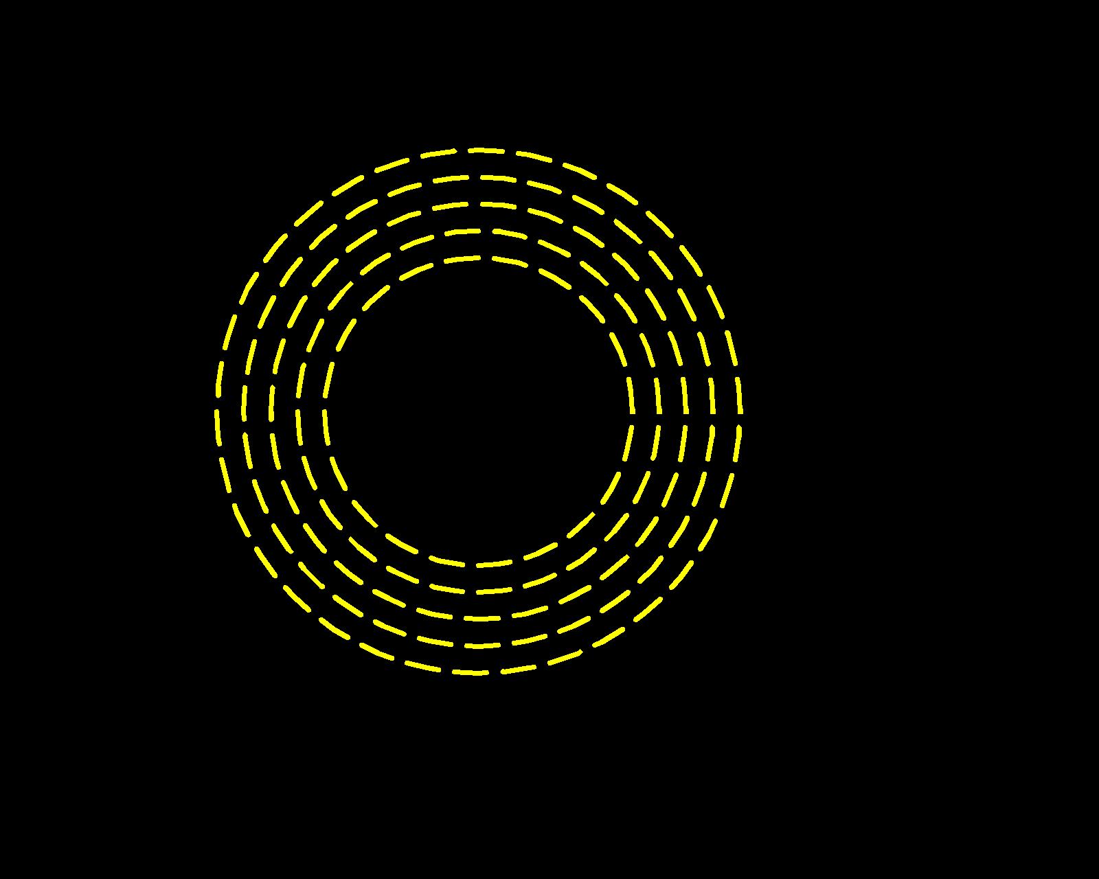

我是这样打印的,不知道合适吗?
; o4 A8 {) D  r& t- ~先在打印中设置。图1( ^2 V4 G+ o% J' v
打出效果:图2
