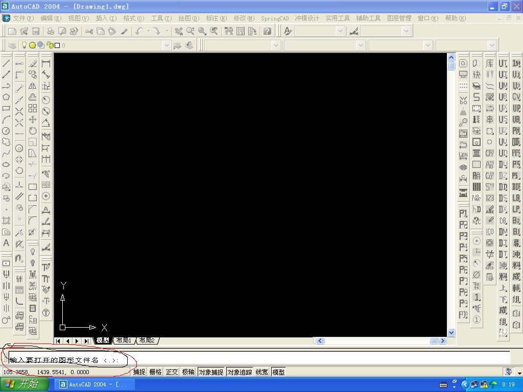

我的CAD又出现了问题了,和上次一样,打开CAD2004,在按下工具条上的打开,就出现下方的命令,要打开完整的文件名.上次我卸载了CAD,重新按装,开始多是好的,过了两天就又出现和以前一样了,求各位帮忙.
 楼主| 发表于 2007-4-28 08:34:00 | 显示全部楼层 来自: 中国浙江温州
还有屏幕上的工具条多打不开了,
发表于 2007-4-28 10:25:55 | 显示全部楼层 来自: 中国江苏镇江
原帖由 宏伟 于 2007-4-28 08:32 发表 http://www.3dportal.cn/discuz/images/common/back.gif+ D/ t) [% |# ?
  @; r2 \6 ~7 f0 @2 V
+ O9 h& Z- A' J% h9 E, O( s打开完整的文件名论坛有过多次讨论!
, u" l* M4 W3 ]# t1 U  @我就再说一次吧!系统变量:FILEDIA 设置为1# N* C$ i# M$ g
% M! y9 J3 z7 A) @: J9 m另外你安装了这么多的外 挂,是否引起的冲突?你要考虑!1 K* v. c0 m/ z& [" v
工具图标不好用,先卸载外 挂再看看!

发表于 2007-4-29 13:20:30 | 显示全部楼层 来自: 中国广东汕头
原帖由 宏伟 于 2007-4-28 11:04 发表 http://www.3dportal.cn/discuz/images/common/back.gif7 r# }8 f6 q! E8 l/ ]$ G! y* \
卸载过也是一样的,???????????????????
- I2 B( g1 e, E( z+ z4 C  \/ t) u: x+ g
这个你就照★新手★ 的方法去改下系统变量,这个问题在论坛上出现得太多了。可以去查看相关内容。
