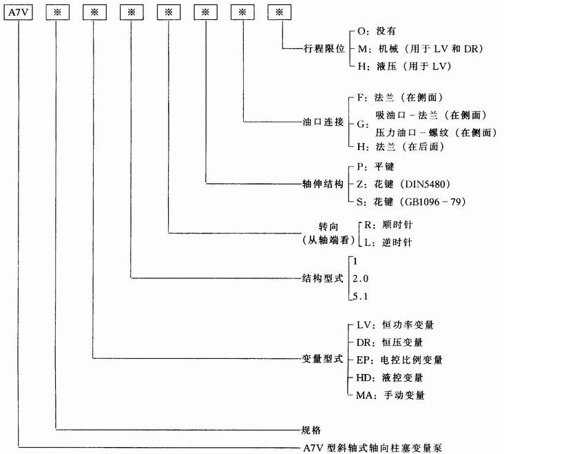

( M8 e# R: o$ }A7V78DR/RPFOO' {8 i5 h: O% q* A& R
这两个是德国力世乐型号吗?怎么和最新的样本不一样?
/ a) B+ U! @1 `如果不是进口的,是华德还是力新或者力源的?用进口什么型号可以替代?9 A! L  z' K% t  r+ E7 B3 y" l$ e

还由哪儿对不上啊,是力源的!
3 x9 d. _/ P% q7 T) |" g: T0 Y) P) [就是最后一个O好像没有。其余的都满足啊。
发表于 2007-4-28 10:00:32 | 显示全部楼层 来自: 中国安徽马鞍山
力源有,rexroth没有查到。0 V5 O) J- P; _# `! e( A# t7 s  a

 楼主| 发表于 2007-4-28 12:46:52 | 显示全部楼层 来自: 中国辽宁大连
压力控制后面的符号代表什么意思
A7V58DR2.0RPEEOO  k9 ?5 p8 d4 Z/ ^7 j
2.0RPEEOO9 e% a1 k4 ~2 `
A7V78DR/RPFOO
5 Q0 `/ I6 l; z* ~9 b# b$ L- w' _RPFOO
9 I8 N( T6 \5 h$ ?' H! P! v能否用力世乐替代呢?
发表于 2007-4-28 12:49:31 | 显示全部楼层 来自: 中国安徽马鞍山
A7V型斜轴式变量柱塞泵
 楼主| 发表于 2007-4-28 12:58:15 | 显示全部楼层 来自: 中国辽宁大连
怎么感觉还是对不上呢?
斑竹提供的也是力源的样本的吧 看来还是有些符号对不上号啊
发表于 2007-4-28 21:57:23 | 显示全部楼层 来自: 中国浙江杭州
这种泵其实就是力士乐型号得我认为。我们得A7V355得就是,但是让上海力士乐 给报价可是他们竟然说没有这样得型号,说他们型号变化得快。等总部得查询。一直也没有等到。国内是引进德国的技术。力源355以上不生产,他们大流量得一直没有生产过,他们说得,北京华德有生产。就是没有355的。
 楼主| 发表于 2007-4-29 09:34:57 | 显示全部楼层 来自: 中国辽宁大连
最后核实了出了结果
第一个型号的PEEOO EEOO代表什么意思 呵呵!今天到了办事处了解到:力世乐型号;现在已经停产,无法用现在型号替代,因为安装尺寸不一样.谢谢各位参与!奖金给斑竹吧;虽然你不缺money!xixiawang 虽然说的和我提的问题有点出入,但是值得表扬!目前A7V的都被新型号A7VO替代了,355排量的只有进口力世乐生产,其实上海力世乐所说估计是搪塞之语,呵呵!谢谢各位参与!
发表于 2007-4-29 09:39:35 | 显示全部楼层 来自: 中国安徽马鞍山
谢谢奖励,也感谢楼主我们又学习不少。
