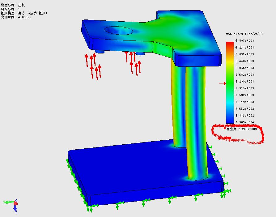

材料 普通碳钢
/ q. v) A% M. c  v4 {% ]7 s载荷和约束信息  {. f9 ?; Y: Q  F8 D- H
约束 制约-1 <压机> 于 1 面 固定。
% k( \! M( \  R9 m+ _: g3 M' r' f载荷 压力-1 <压机> 于 4 面 带压力 301.6 kgf/cm^2 沿垂直于所选面的方向
3 w. y! ?3 B/ f- ]% R$ B2 A( `  |2 y5 j! F6 L; T. g/ g

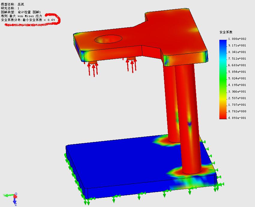

?屈服力为2.249e+003=2249kgf/cm`2
/ Z& O( w  w! y9 J# p6 {我的压力为 301.6 kgf/cm^2 8 [- [. O, o2 K
?为什么安全系数=0.49
, }  j8 f9 x% D- C难道说轴还不够粗?
为什么安全系数=0.49
为什么安全系数=0.49

不是学机械的吧?看看理论力学就知道啦!!!: U. x. E- O- [( S5 J5 d5 n9 w" c
你的载荷产生扭矩,相当于杠杆增力作用。

你应该把安全系数最小的位置图示显示出来,我感觉应该是局部盈利集中造成的,可以不予考虑,或者加圆角解决
