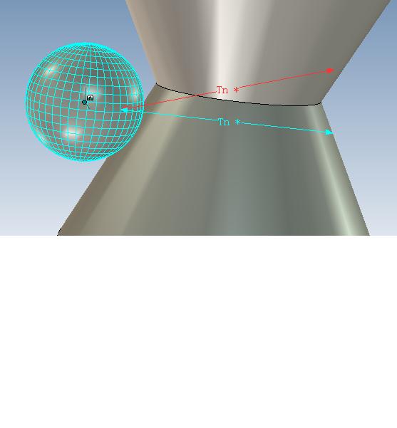

请问:实体设计(2006)在装配中,是不是球面不能同时与两个锥面进行贴合(或相切)
9 A+ V/ o  E) X5 ^- q--------------------------------------------0 y5 l* c  m3 d9 \: [
谢谢- |9 Q  T6 E8 @; \0 F" q
看来是2006暂时还未支持该功能,2007版能够正常进行相切配合。! A0 k/ T% ?1 i. {# b' |4 G" w2 a
还有:“贴合”配合只适用于平面,对于曲面、圆弧等都不成立$ J3 D% A1 l% w1 d

答案是可以的,如下所示

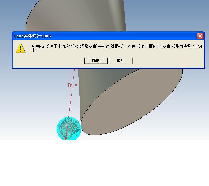

 楼主| 发表于 2007-4-29 21:31:27 | 显示全部楼层 来自: 中国四川德阳
你的实体设计是不是2007版本的?我的2006作不了,即便按你的方法也不能成功,总是其中一个相切约束是红的(没有成功见附件)

发表于 2007-5-2 17:03:11 | 显示全部楼层 来自: 中国北京
应该是生成约束时的[约束所有者]问题吧。你要确保两个约束生成后,都为[圆球所有]。换言之,每生成约束时,都要首先选择[圆球]表面。再试试:)

发表于 2007-5-2 21:32:56 | 显示全部楼层 来自: 中国北京
你可以试一下约束两个方块,采用不同的顺序,注意一下浏览树上节点有什么不同,尤其看一下哪个方块零件下有一个约束的图标,这个方块就是约束的所有者。你还可以试一下如何让一个[装配]节点成为约束的所有者。家里没有环境,假期结束后上一下啊插图的说。
