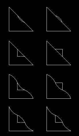

如图,已知主视图和俯视图, 补全左视图.0 f6 l9 ]. @- K& C! d

左视图是非唯一解呀!

正解至少6个以上。楼上只对最后一个。

此题的解不惟一 主要是考察一个人的空间想像能力  有无穷多个解

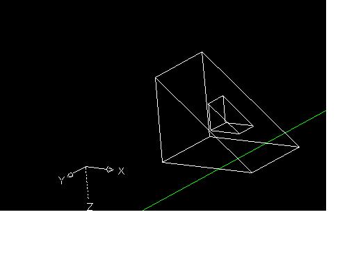

最容易想到的是题目中三视图的样子可以是完全一样的。

五、六楼太厉害了,以前只知道4种,没想到还可以用曲线,长见识呀!
