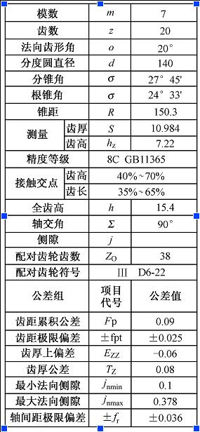

发表于 2007-4-29 10:46:11 | 显示全部楼层 来自: 中国浙江台州
看了我这个图片对你一定会有帮助的.相信我!!!哥们.不过这是圆锥齿轮的参数表格,只是做个参考,里面的数据你还是要改一下的.该不要的不要.该留就留.不过你这装配图我发现一个问题.(在给装配图填充时,如果不是一个零件不能用相同比例,类型和角度的填充线.)这样会让人把图理解错.记住哦!!!
