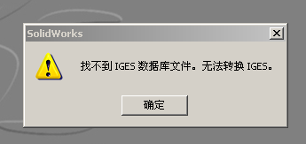

菜鸟求助,今天总算是找到组织了,高兴下,在网上买了SW07的安装盘,今天安装后一切OK,但是我想打开IGS格式的文件,却显示这个,请问高手,这个是什么问题,怎么解决.谢谢

不是吧,我以前SW06的时候是好的啊.可以打开的.有没有高手解释下是什么原因啊

打开igs文件的路径不能有中文字出现

又是老问题了,可以改下注册表,那样SW的IGS文件支持中文名!
! \8 ]2 _7 ?1 u8 X
/ i# x# x7 p/ d8 ^! _& Lhttp://www.3dportal.cn/discuz/viewthread.php?tid=249407&fromuid=152300

文件不要放的太深最好是在  X:/下就是这个文件了。
