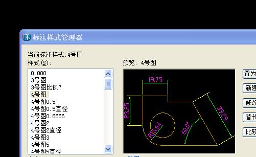

如何在一个图面里创建两种以上的标注样式?
; C$ X& z! p# e7 X我在创建完两种标注样式后,一旦点击标注更新,所有的标注就会变成一种相同的样式,这是怎么回事?

不同的标注形式可选,看图~~~

你可以自己建标注样式的,在一个图面里可创建多种标注样式,

如图所示

原帖由 huwenjie 于 2007-4-29 14:24 发表 http://www.3dportal.cn/discuz/images/common/back.gif7 \% l7 r& ?; }2 i6 E
( W, e" B& X9 Y我在创建完两种标注样式后,一旦点击标注更新,所有的标注就会变成一种相同的样式,这是怎么回事?
* n8 R. S% [; {- \8 K0 h5 o3 H
/ O( V# H: f8 ]1 F. T可以建立创建两种以上的标注样式!3 J2 `; x! u1 e0 H8 j" z2 j0 w
5 S& j; i1 J4 C) w
你选用了那种样式在当前标注,那么标注的就是你当前的样式。6 |, e7 d0 ~' \6 w
! X& E1 t$ [& Z* o! D此时如果你执行了“标注更新”,那么被更新的标注就会是你当前的标注样式了!5 E; Y: r7 E7 X1 `2 b. `
8 X+ r6 t/ j+ K! }/ G
这就是你说的“所有的标注就会变成一种相同的样式”的原因!
