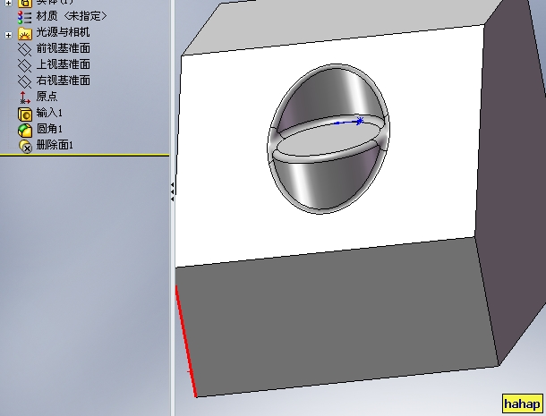

[已解决] 请问:这个“美丽倒角”题目你们是怎么解出来的?
发表于 2007-4-29 16:06:46 | 显示全部楼层 |阅读模式 来自: 美国
(请斑竹莫删除,谢谢!)
' k( P* l! P! ^1 |$ ^( {; R) L; B3 D" u. ]& A. v& j/ `7 t
我怎么都搞不定,谁给我一点指点?谢谢了。原题目的网址是http://www.caxhome.com/thread-70077-1-1.html4 S7 f- F/ h0 g  i
- V! I9 U4 D! S+ J
下面是某人提供的答案(转贴),俺还是没搞清楚他是怎么弄出来的。
" [9 W5 b2 u/ O( F: ~3 x. s
, W" O( C5 v$ t& Whttp://www.caxhome.com/attachment.php?aid=145058&noupdate=yes
发表于 2007-4-29 16:24:24 | 显示全部楼层 来自: 中国浙江杭州

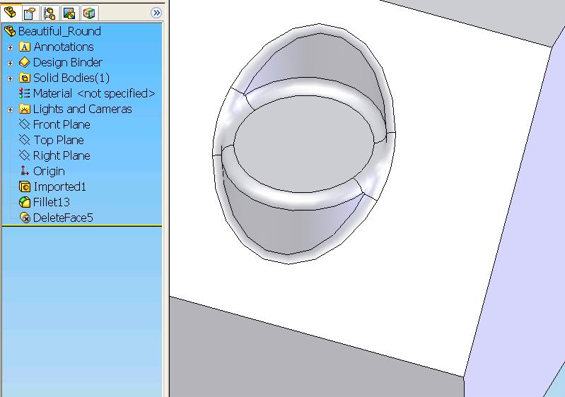

圆角(逆转)+删除面(删除+相切填充)
 楼主| 发表于 2007-4-29 16:35:45 | 显示全部楼层 来自: 美国
原帖由 gaoch 于 2007-4-29 16:24 发表 http://www.3dportal.cn/discuz/images/common/back.gif
* O+ E% @0 U; y" ]' F/ N- a圆角(逆转)+删除面(删除+相切填充)
; v# @: \. B( ~4 J8 k那些人给的答案也是如此,但是我操作起来就搞不定。怎么回事?连第一步“倒角”都无法成功,所以后面的“面删除”连尝试的机会都没了。错在哪里?
发表于 2007-4-29 16:46:38 | 显示全部楼层 来自: 中国浙江杭州
# {& ^/ O5 u8 x7 K) f4 m& Z& f: K! y
不知道帝国老大逆转是什么明白了没有?倒圆角界面里面有这个选项。
# r5 ~* r3 e$ _  j% G要多动手找找,找到了不会用,在帮助里一搜,就能看到逆转选项的详细操作和例题。5 i0 k1 L7 r% q
学习方法要掌握,不能总想着有人手把手的教,要学会“渔”

 楼主| 发表于 2007-4-29 18:05:58 | 显示全部楼层 来自: 美国
好无聊的题目。纯属猜谜。我觉得还是直接告诉的好,节省很多时间。sw的这些无数的功能都是规定死的,也不是智力题,何苦浪费那么多时间?!虽然七弄八弄最后还是搞出来了,但是却觉得十分无聊。我平时时间太紧,这些平时被忽略掉的功能如果都是这样花时间来学习,效率太低,时间浪费太多。感谢“高潮”兄弟和“哈哈屁”兄弟的支持。

帝国工程师,为你的认真学习精神而感动。你是我学习的榜样!2 |% }- x: C/ i
今天看了你的题目,又学习了一个好东西。# L. h$ m5 l6 E6 @
正如你说,sw的功能太强大了,就这样一个圆角,就几乎把我搞晕掉了。而通过例题的确印象深刻多了。
1 O; R' ]. P3 ySW的帮助也是一流的,但看帮助的确没有做例题kuai
