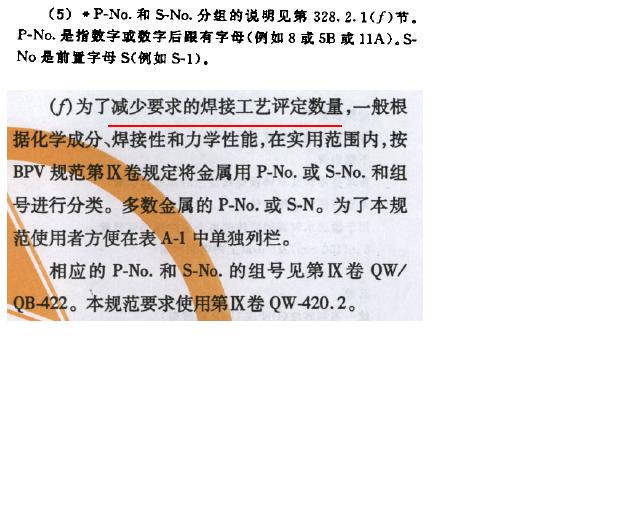

请问有哪位知道ASME规范中,材料的分类号P-NO.的问题。
1 n1 H+ ]  r1 ~1 B. ~& t* a- `如:SA 240 S31803材料,即双相钢不锈钢,其P-NO.是“10H”.有谁知道10后面的“H”代表什么意思?这个材料属于P-NO.“10”吗?
4 K4 q* Z( _9 B# C# R# W# C还有其它的一些材料的P-NO.数字后面带的“A”或者“B”代表的是什么意思?8 N! u+ D- B5 k9 d2 U

发表于 2007-5-5 12:29:06 | 显示全部楼层 来自: 中国江苏南京
答案如下:

 楼主| 发表于 2007-5-5 14:28:01 | 显示全部楼层 来自: 中国
很感谢楼上的热心!! R% D) A0 c5 ~8 T5 [1 g1 Z
“第328.2.1(f)节”,具体在哪一卷呢?, l# k2 q9 \. o' K7 \! w- U5 b
谢谢了
发表于 2007-5-9 18:21:06 | 显示全部楼层 来自: 中国江苏南京
ASME B31.3
/ v4 h0 v  \4 N& R$ m* w第一段话在附录A中“附录A的表注”8 l. E6 X' S$ {7 K% y
第二段话在正文“第328.2.1(f)节”

 楼主| 发表于 2007-5-9 22:34:24 | 显示全部楼层 来自: 中国
我仔细参阅了“IMWORKMAN”提示我的在ASME B31.3中的这两处条款,不管怎样,我还是很感谢这位兄弟的热心。
. L3 @/ S  h& k不过我还是没弄明白。举个例子:, R) d& d# `) E1 M+ O
SA 240 S31803材料,其P-NO.是“10H“。
, Q* I  F, H2 M. |还有其它的一些材料的P-NO.是10A、10B、10J、10K等。- W5 G+ L& f+ S* W2 v
我想问两个问题:1.上述的材料的P-NO.是同一类吗?是都属于P-NO. 10吗?! r+ v: O1 e* |$ _3 P7 T
                        2. ASME IX卷中,QW-423.1说明,焊工技能评定试件用的材料如果是P-NO. 1,那么该焊工评定合格後,应该可以焊P-NO. 1至P-NO.11的材料。P-NO.10H在这个范围内吗?
