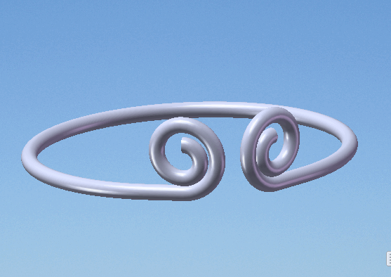

在cad/cam之家看见一个帖子的题目,自己做的。练习一下。主要想知道各位有没有更简单的办法?我用“包覆”做的,不算太简便,因为“包覆”功能需要先画一个封闭的草图,最后设定扫描路径的时候还得避开那些用于封闭目的的不需要的线条。

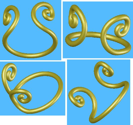

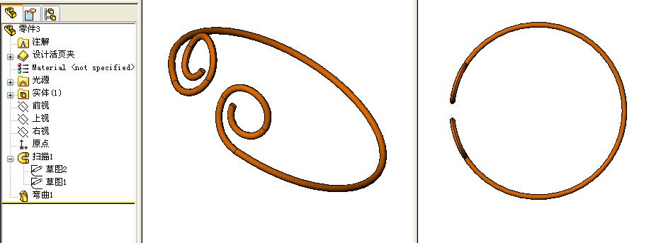

由于原题在上视面方向必须呈圆形,所以直接作3D草图恐很困难,下面给出两个做法。
, s% j9 q4 X% H5 ^  G1、一个较简单的方法* Z6 g2 |0 W5 S% K+ ?
未命名152.JPG ; v! |: L/ e& f- Y, n
  M0 s. o8 X: Q; b2 j' j2 s4 {, \; U$ q0 }2 \

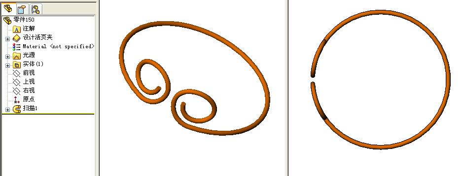

2、只有一个大特征的方法,但是作此法的路径很烦
/ O' W, E) e" o/ s0 v 未命名150.JPG

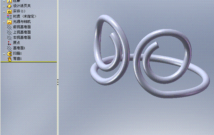

发表于 2007-4-30 21:10:14 | 显示全部楼层 来自: 中国广东中山
跟着做了个,比不老叔的加多个圈,这样帅些吧: p5 H1 I7 s/ N4 L+ R: F

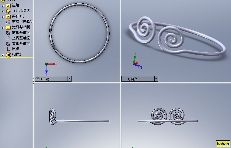

发表于 2007-4-30 23:40:45 | 显示全部楼层 来自: 中国浙江台州
我觉的我的画法有点郁闷。

呵呵,做得不错!!!有点像小时候玩过的滚铁环,呵呵呵。
& V- _7 Q3 L& g3 j漂亮!!!真有点像至尊宝头上戴的那个紧箍咒了。 :lol:

原帖由 hjjgy 于 2007-4-30 23:40 发表 http://www.3dportal.cn/discuz/images/common/back.gif
4 j; b- I5 \: O7 X9 S( t$ K. w, `' K我觉的我的画法有点郁闷。
5 `0 w: Z$ G6 [# B; a% x
为什么郁闷?画的很不错啊!

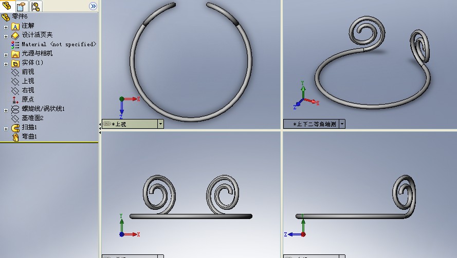

发表于 2007-5-4 14:12:48 | 显示全部楼层 来自: 中国广东江门
呵呵  做了一个
发表于 2007-5-4 14:13:46 | 显示全部楼层 来自: 中国广东江门
晕,刚忘记发上来了

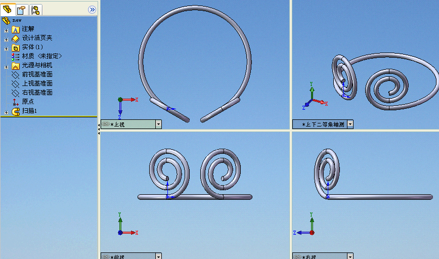

发表于 2007-5-4 17:47:05 | 显示全部楼层 来自: 中国浙江杭州
献丑了
学习着做了个,还是hahap同学做的好看!~

原帖由 wj51960216 于 2007-5-4 17:47 发表 http://www.3dportal.cn/discuz/images/common/back.gif
( P" I2 e: S& k, |- E& M' z学习着做了个,还是hahap同学做的好看!~' q* M, @& u. |5 l$ ~% V3 P2 J
409277
) }6 O" m* [" D. j你做的不对。那两个很多圈的环也应该是和大圆圈相同曲率弯曲的,你的是平面的,不合要求。

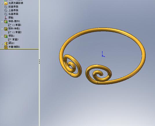

发表于 2007-5-8 12:52:33 | 显示全部楼层 来自: 中国台湾
來個沒人做過的 :lol:
