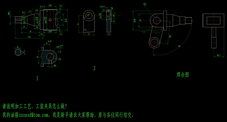

[已解决] 高手请近,解决这个零件的加工,
发表于 2007-4-30 06:52:36 | 显示全部楼层 |阅读模式 来自: 中国山东青岛
请说明加工工艺,工装夹具怎么做?/ V3 ~' v3 c& t- {

1件加工  棒料,车工:三爪加顶尖  铣工:卧铣+立铣
4 z& S1 b* y5 i& \用不上专用工装就能解决
( u/ Z* l) z) i' T$ f3 Q" P+ O
2 G& \. n" Y/ |) L' _先平端面,钻中心孔,车台阶轴,挑螺纹,制倒角,粗糙度0。8用砂纸抛光,6 ?! u8 t' D( m% [+ g
调头车球面,铣耳片,钻铰孔直径32,钻底孔制螺纹M12,铣键槽。
: P0 a. @- Z8 E- o& d大致写了一下思路,希望大家积极讨论

备料,车成,钳工划线,铣扁,铣键及端部槽,划线,钻铰孔,攻孔攻丝,检验.请各位高手给批一下.谢了.
发表于 2007-5-1 19:28:40 | 显示全部楼层 来自: 中国黑龙江佳木斯

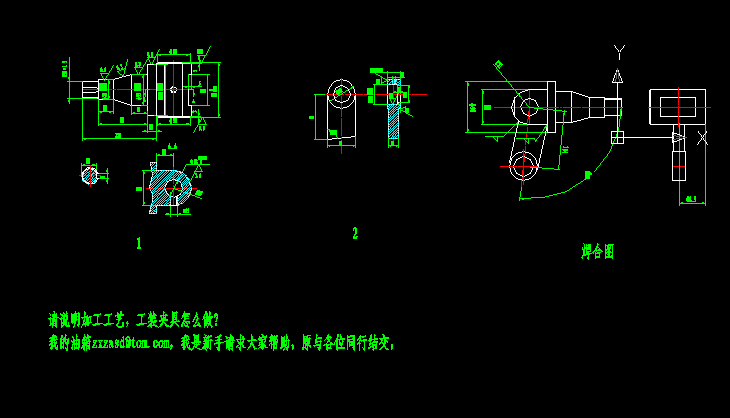

还有感觉零件1的俯视图剖的好象有问题.?????

零件1是铸造毛坯,孔是29mm,其它部位加工量为3mm,求车成32mm的孔,要求与轴垂直,希望各位高手指教,最好用工装
发表于 2007-5-9 13:03:19 | 显示全部楼层 来自: 中国黑龙江佳木斯
可不可以,零件2留量,待焊接后加工成零件2及1件孔.
