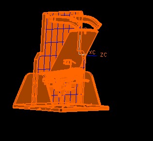

前任做的图,不知如何置的?光标移到零件的任一位置就不停的变色,不能选中其中的单个零件。如图: 1.jpg
发表于 2007-4-30 08:40:40 | 显示全部楼层 来自: 中国湖北武汉
合并了,成一整体了~~~
发表于 2007-4-30 08:44:56 | 显示全部楼层 来自: 中国重庆
缝合了的,但是还是[片体!你重新抽出曲面就OK了
 楼主| 发表于 2007-4-30 08:50:31 | 显示全部楼层 来自: 中国上海
飞侠,如何拆开,救救俺
发表于 2007-4-30 08:58:28 | 显示全部楼层 来自: 中国湖北武汉
抽面,切,分割等等~~~~不知道如何直接分开~~~
 楼主| 发表于 2007-4-30 10:01:43 | 显示全部楼层 来自: 中国上海
谢谢飞侠,我隐藏了部分,现在可好,单击只能选中实线,框选可选中部分,我把做为部件输出,却实现不了
