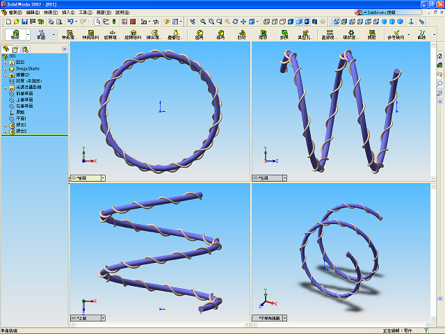

发表于 2007-5-4 13:07:08 | 显示全部楼层 来自: 中国台湾
2 Q1 X! l. O" y1 V: V4 [1 x
請多多指教!
8 t: q- K8 W, b# g3 b# ?8 h  N參考看看...
001.part1.rar
1000 KB, 下载次数: 43
001.part2.rar
1000 KB, 下载次数: 34
001.part3.rar
79.78 KB, 下载次数: 28
艾飞 + 3 参与讨论
发表于 2007-5-4 13:38:11 | 显示全部楼层 来自: 中国江苏苏州
做这个,一般是路径+扫描

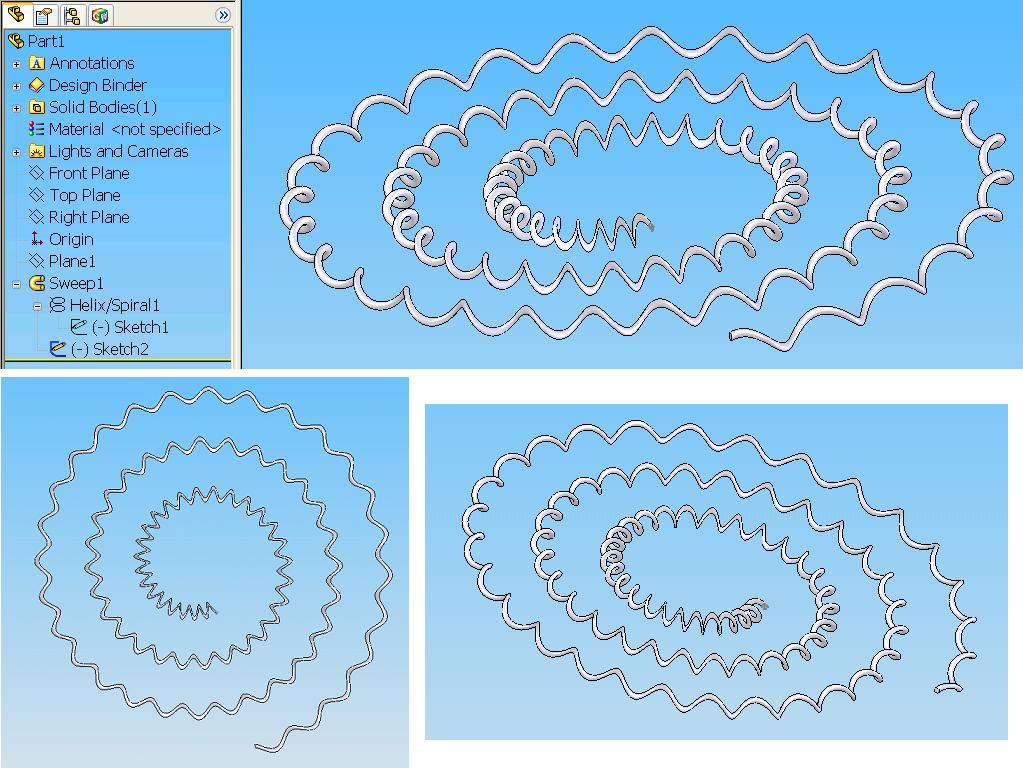

发表于 2007-5-4 14:49:10 | 显示全部楼层 来自: 中国河北邯郸
试着做了下,不知道楼主要的是这样的形式吗??
6 J. c& v' F- F: b0 {' N$ S螺距可以在小点或大点,用两次扫描做的。0 O1 X; v' R. q/ @
/ R. W) c: a+ f% r. k[ 本帖最后由 hiuhangzhe 于 2007-5-4 14:52 编辑 ]
艾飞 + 3 参与讨论

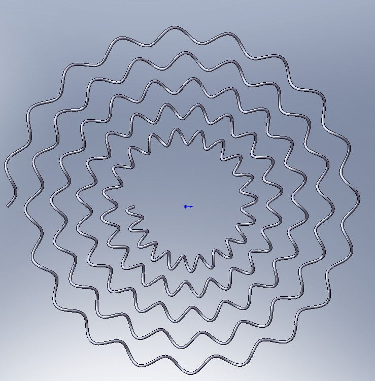

发表于 2007-5-4 14:53:01 | 显示全部楼层 来自: 中国浙江嘉兴
希望楼主能明确一下你要的具体形状,上面二位画的其实大同小异

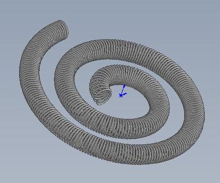

发表于 2007-5-4 15:04:05 | 显示全部楼层 来自: 美国
要这样的效果吗??

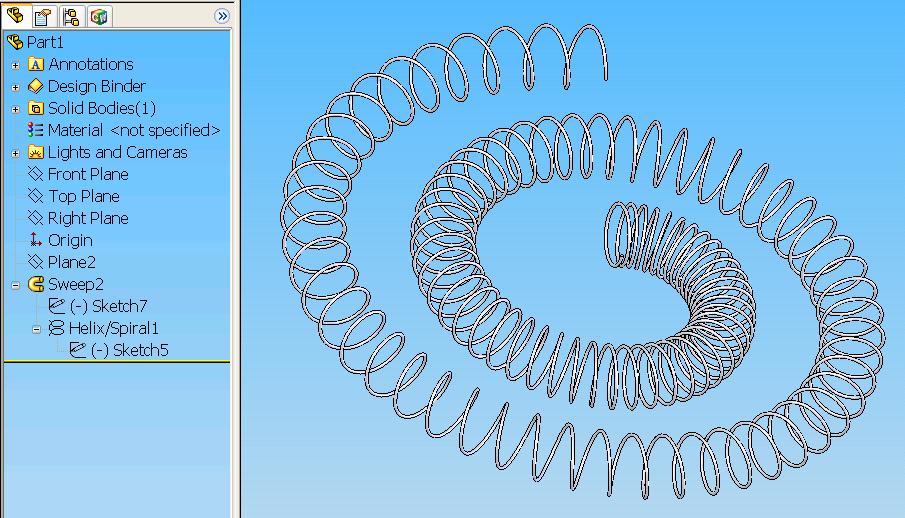

 楼主| 发表于 2007-5-4 15:22:08 | 显示全部楼层 来自: 马来西亚
谢谢大家的指教。 我要的具体形状是类似 7 楼的 XXF 做的。如不分几段接,能不能成形 ??
发表于 2007-5-4 15:52:20 | 显示全部楼层 来自: 美国
应该可以。我这是一次扫描出来的。但是最大扫描角度是三万六千度,不能更大了,如果更大的角度也许需要分段实现了。
艾飞 + 3 参与讨论
发表于 2007-5-4 16:02:10 | 显示全部楼层 来自: 中国江苏常州
需要分几段,因为用"沿路经扭转"最多只能100转,而且不能用涡状线做,因为用涡状线做的螺距是不等的,所以我用的是近似涡状线的园弧画的,这样每段的螺距是相等的.而各段的圈数是根椐弧长与螺距计算出来的,这样做出的电炉丝螺距基本上是相同的.
发表于 2007-5-4 16:59:48 | 显示全部楼层 来自: 中国河北邯郸
XXf说的对啊,最多只能转100转啊,在多不行,实在不行只能分段做了。
