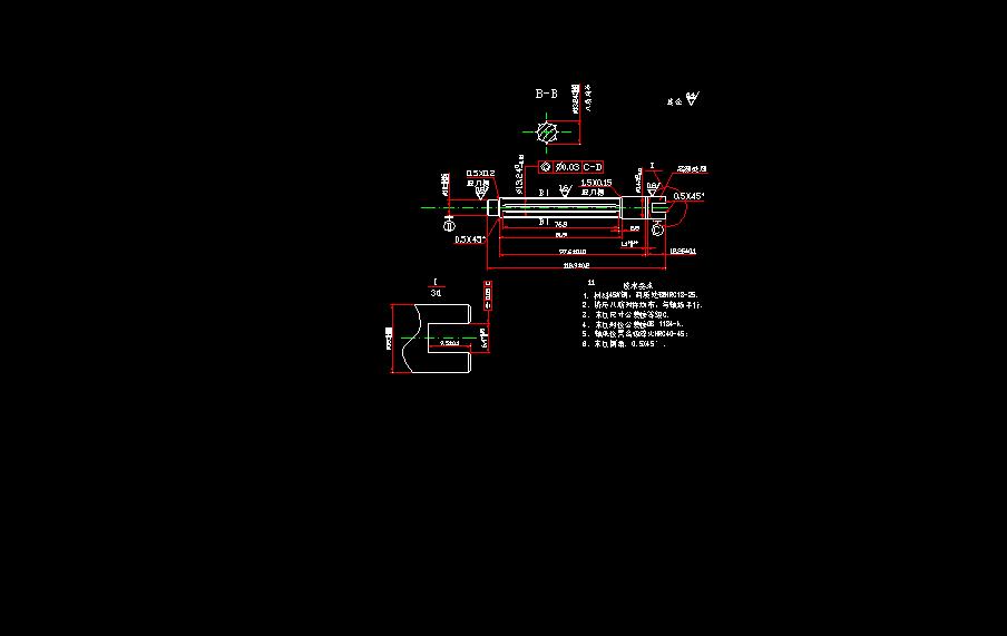

各位帮帮忙,请问此轴怎么加工,特别是8条筋的加工方法?
发表于 2007-4-30 20:42:55 | 显示全部楼层 来自: 中国广东深圳
筋是冲压出来的!
发表于 2007-4-30 21:50:45 | 显示全部楼层 来自: 中国辽宁锦州
图纸看不清啊 你重发吧
发表于 2007-5-1 07:26:32 | 显示全部楼层 来自: 中国陕西咸阳
我认为是先精密铸造,再数控加工。
发表于 2007-5-1 13:30:18 | 显示全部楼层 来自: 中国辽宁沈阳
8条筋可以直接铸出来,看不太清,是不是8条筋就是花键啊,那样的话就好加工拉,拉花键就可以啊
发表于 2007-5-2 10:30:13 | 显示全部楼层 来自: 中国湖北武汉
能否把图纸弄清晰点大家才好帮你.
发表于 2007-5-2 10:42:42 | 显示全部楼层 来自: 中国山东青岛
筋用精密铸造铸出来,其余根据尺寸精度情况加工。
