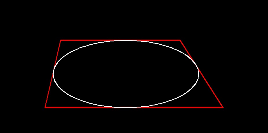

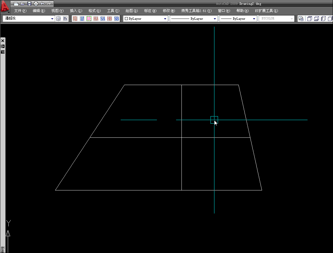

发表于 2007-4-30 19:27:06 | 显示全部楼层 来自: 中国
我的画法1 _) @7 Z* ]: i6 a' S" n

:funk: 晕了.这个你也也也也也想的出来.是原创吗?确实厉害!!!

七楼的方法 我试过了,画出来了,开始在选椭圆长端点时没细心看,没画成,差点冤枉他了,呵呵,挺不错的

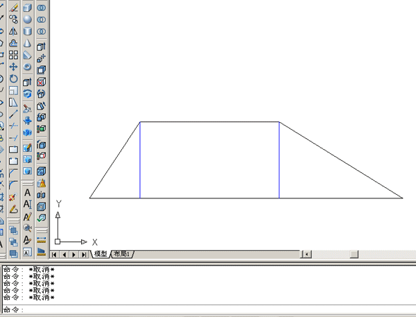

我来一个近似的作法,精度为0.00,如果要更高精度,作法与本例基本相同。
