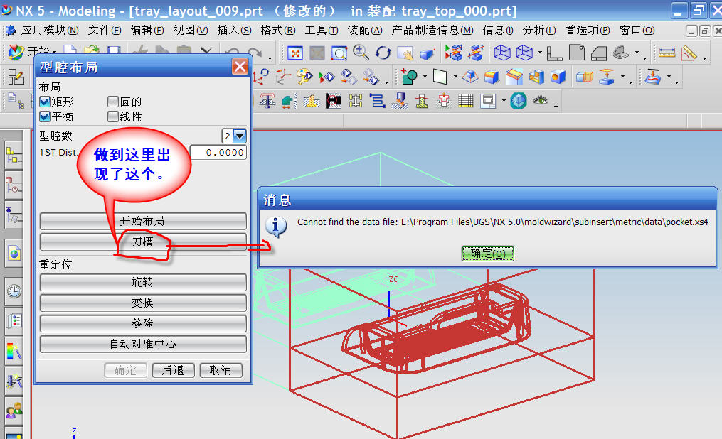

做到这里就做不下去了。7 O5 [# G& w  l) k7 h
多谢!( h" l3 \8 e4 q, G; _$ ~) m& y

你可能没安装模具设计的模块吧,这是个独立的模块

7 z+ ~4 }" t$ e5 w1 z9 ~9 G我的是正式版的。不知道为什么没有?
发表于 2007-4-30 16:26:55 | 显示全部楼层 来自: 中国黑龙江哈尔滨
MOLDWIZARD是个独立的模块,与正版,盗版没什么关系,建议下了MOLDWIZARD,NX4.0的也可以用在NX5.0

出现了“型腔布局”,说明安装的NX5已经有了MW。但NX5和NX4一样,安装时只带了个框架,深入一点的程序都略掉了。即使在网上下载了MW4,安装后也是缺了很多小插件,电极等也是不能用(说是没找到注册文件)。还得再找那些缺失的部分。

出现了“型腔布局”,说明安装的NX5已经有了MW。但NX5和NX4一样,安装时只带了个框架,深入一点的程序都略掉了。即使在网上下载了MW4,安装后也是缺了很多小插件,电极等也是不能用(说是没找到注册文件)。还得 ...
0 D7 ]0 \2 J* ~5 M- w多谢!
3 W. k) l, X. y+ a7 @, d有时间教一下如何解决?) j# q9 O( x8 A$ j8 K. T6 {4 w' b
找到了相关的文件拿出来分享。
