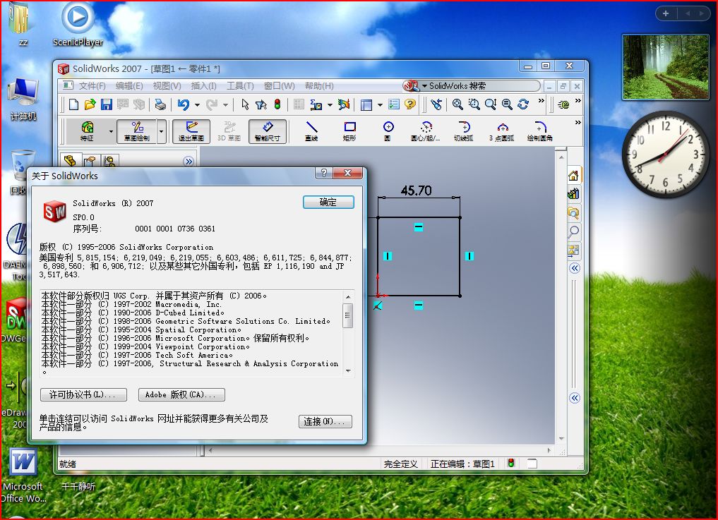

 楼主| 发表于 2007-5-6 09:31:38 | 显示全部楼层 来自: 中国陕西宝鸡
今天终于装好了,截个图大家看看。7 y  S6 h! s& L  u
不过,还是有一个小问题,就是不能直接双击打开,只能单击右键,然后选择“以管理员身份……运行”(具体怎么写忘了),才可以打开。

发表于 2007-7-3 01:01:53 | 显示全部楼层 来自: 中国辽宁朝阳
不要用快捷方式打开,在安装的目录里打开,右键,以管理员身份运行,好像是吧!$ Y% h+ t5 a: |3 q/ X+ j
07没用过,上面的方法应该行的,06的在vista上用过一段时间,但是兼容性不好,总是卡死,cosmos用不了。
