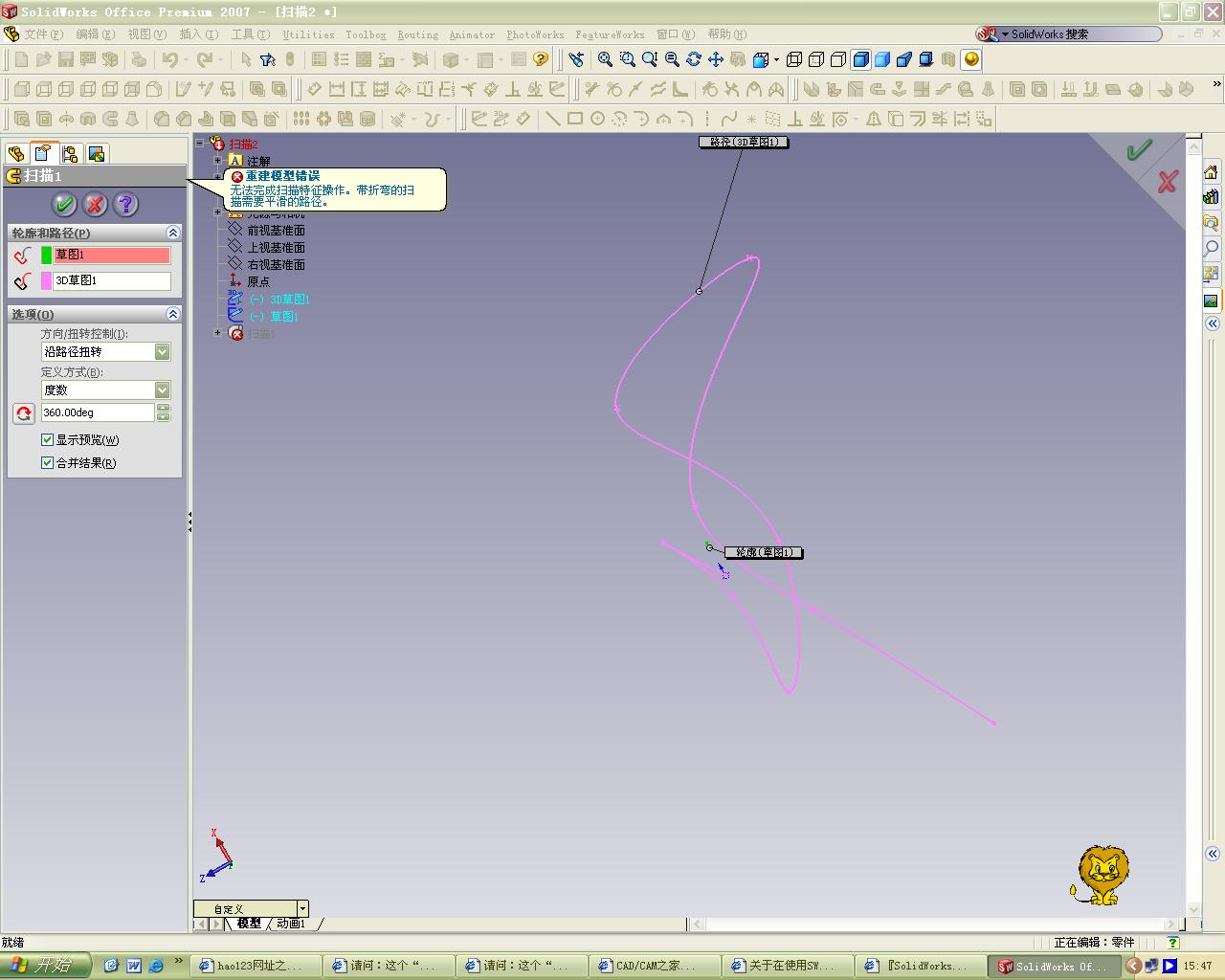

在扫描中什么条件才不会出现“无法完成扫描特征操作。带折弯的扫描需要平滑的路径”

呵呵,恐怕是要在曲线相连的地方加上相切关系

谢谢可是相同的情况下,改变选项里的扭转度由360度改成3100度以上就可以的。如果让草图1和3D草图1几何关系改成穿透那么相反3000度以下又可以了,以上的又不行了。扫瞄还真是深奥。

如果把路径画成开环的貌似不会吧,我画成闭环的就出现这种问题
