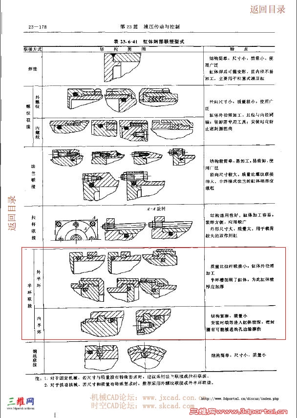

何为内卡键式联结的液压缸
发表于 2007-4-30 21:08:46 | 显示全部楼层 来自: 中国上海
缸端部是由3片三分之一圆环作为卡键连接的液压缸.

发表于 2013-1-28 10:10:56 | 显示全部楼层 来自: 中国山东滨州
内卡键指有杆腔端盖使用卡键固定。
发表于 2013-2-26 18:14:12 | 显示全部楼层 来自: 中国山西临汾
工程缸一般都是内卡键式液压缸,也就是缸盖与缸筒连接处无螺栓。

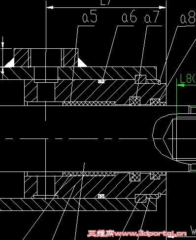

发表于 2013-7-1 19:11:47 | 显示全部楼层 来自: 中国山东烟台
发一张图片,不知道能不能显示
9619 + 2 技术讨论
发表于 2013-7-2 07:37:53 | 显示全部楼层 来自: 中国浙江杭州
应该是半环连接吧?见下图框选处
