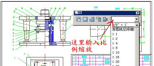

在打印AUTOCAD图时,如何在视口对图进行按比例缩放

可以说的具体点吗?是在模型里打印,还是在布局里打印。

发表于 2007-5-3 16:18:39 | 显示全部楼层 来自: 中国重庆
在视口中?可以用ZOOM命令的!

发表于 2007-5-7 17:22:23 | 显示全部楼层 来自: 中国山东烟台
如果是在布局里,双击部局内空间,激活后进行缩放即可,& l' l9 x8 Q7 v8 X7 y  X
如果是模型打印的话,设计打印比例就可以了
发表于 2007-5-8 00:10:42 | 显示全部楼层 来自: 中国江苏镇江
原帖由 lijing34d 于 2007-4-30 23:24 发表 http://www.3dportal.cn/discuz/images/common/back.gif
3 p, [) I7 l. h9 ], }; K+ [在打印AUTOCAD图时,如何在视口对图进行按比例缩放
4 h' k0 Z: b1 C0 E* [' g$ q* p
7 N5 }1 B: U+ A; b8 E1 _布局中激活视口
) F  `- Y# I) X! m% h% K4 |4 J
, i9 T( ~  n& L) P4 B- p看图!
