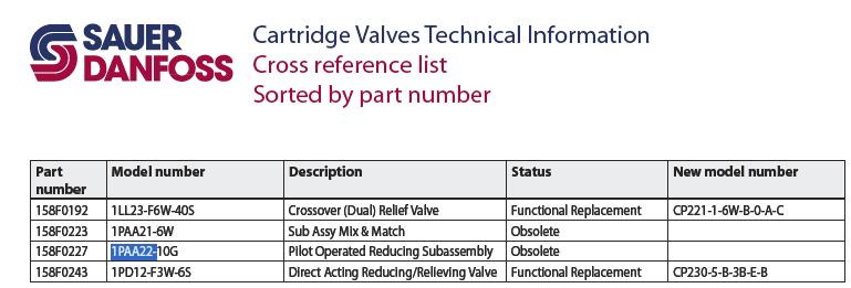

型号:1PAA22-R10G-15SV 是哪个公司的阀,可否有替代阀?谢谢!!!!

发表于 2007-5-1 09:13:35 | 显示全部楼层 来自: 中国北京
sauer-danfoss公司的样本里只找到如下图资料,标题是螺纹插装阀

发表于 2007-5-1 10:13:24 | 显示全部楼层 来自: 中国浙江杭州
发表于 2007-5-1 11:45:52 | 显示全部楼层 来自: 中国上海

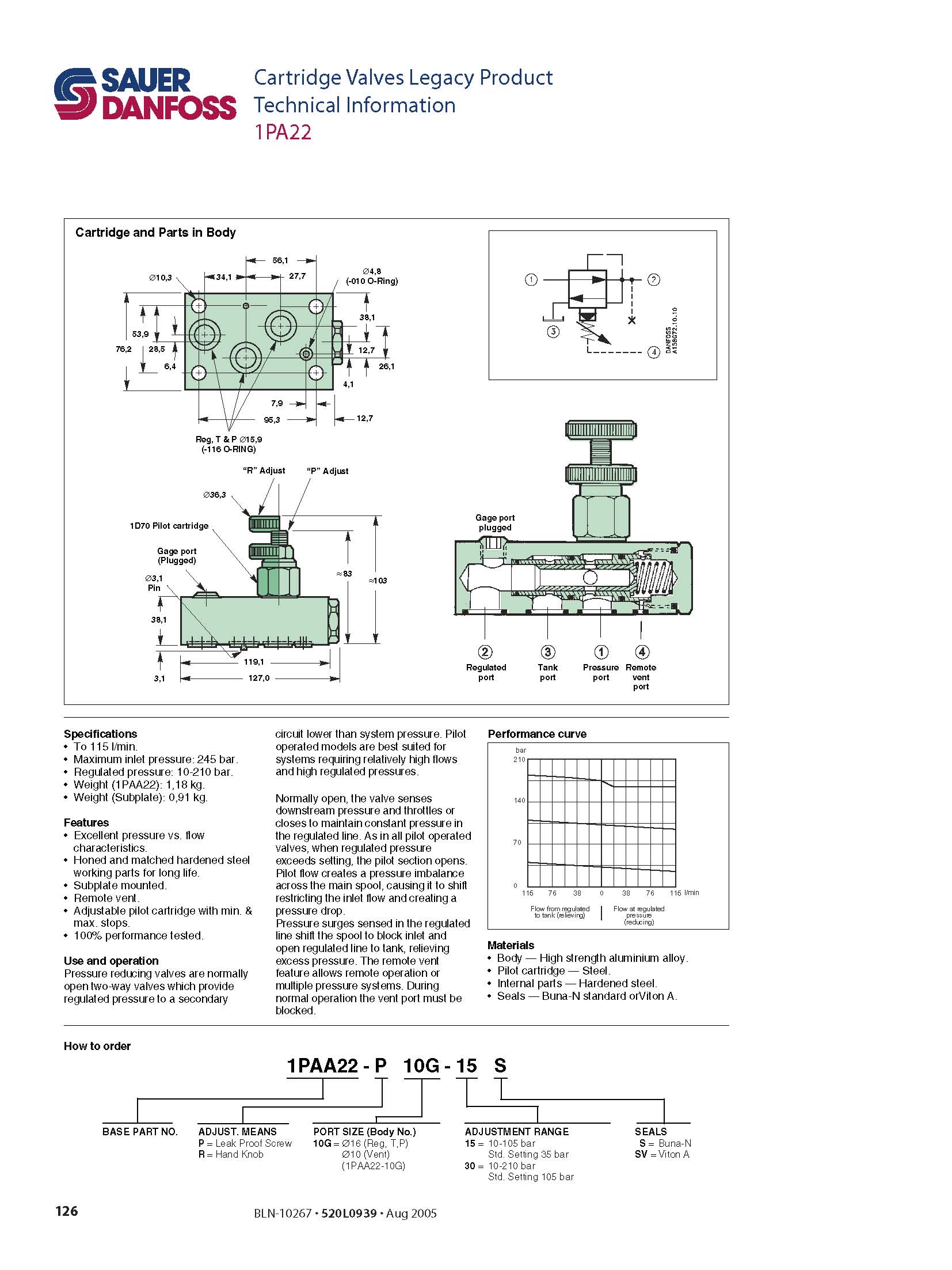

的确是sauer-danfoss公司的。

发表于 2007-5-1 12:06:06 | 显示全部楼层 来自: 中国上海
对 是萨澳的   可以替代

发表于 2010-12-13 10:59:58 | 显示全部楼层 来自: 中国河南郑州
丹佛斯的( s5 V( o9 c) j5 T% ^* L# ~
已经废弃了0 o% y% F# y! T( X& h2 m- l4 o
找他们公司问一下有没有替代的
