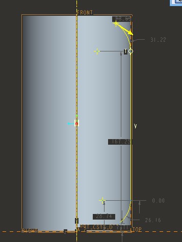

大家都是这样画螺纹的吗?
2 q/ u! g/ M+ [- B是不是简单了点!这样的画Auto Cad都能画了* X: S& D$ Z2 l9 z1 ~
高手们你们是怎么画的,给出你们的看法!用参数吗?
7 Y0 x9 `4 b3 J/ p2 G$ z! [这种螺纹算装饰螺纹还是什么?+ D$ c: ^/ u* I! g: w- n6 }% x$ h

我和你是一样的画法。用螺旋少描,别的也可画,但是太复杂
发表于 2007-5-1 12:38:38 | 显示全部楼层 来自: 中国北京
一般都是用螺旋扫描的方法画,其他的方法没有去仔细研究。。。。。

其实完全没必要画出来的,只要工程图表示就可以啊

用修饰螺纹就可以了。

一般没必要做螺旋扫描,做螺旋扫描特征会要很长的再生时间;如果为了加工出二维工程图,做螺纹修饰就可以了,简单、方便、快捷,再生时间短

螺旋扫描搞出螺纹后文件很大,所以只用修饰螺纹

很简单啊。。+ v# V2 Q  \, d6 u1 V* G$ [. L
插入/修饰/螺纹修饰5 p9 r9 e  r  M- l# P: V; m
然后根据提示做下来就行了

画出截面图,然后扫描切除把
