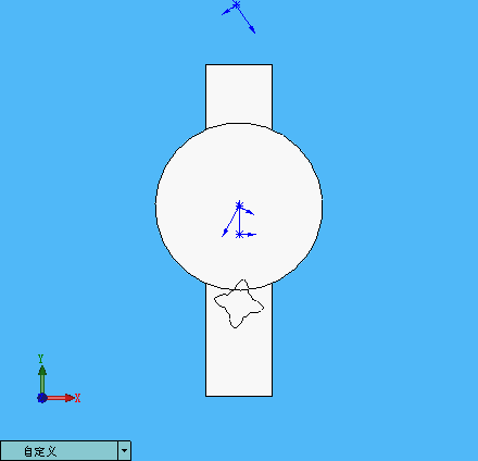

我最近制作一个4齿的齿轮1 o( v- {" T7 a3 o5 N' A; g
可是另一个配合的齿论制作出来之后
  E3 ?0 c1 [1 b( j, s二者的捏合十分不好
/ H' y3 \6 w' P+ q2 Y6 \# m我想在SolidWorks里用4齿的齿轮来切割与其配合的齿轮
' p& G) W+ i- y- ]/ x4 D3 V" P我这里发的图片没作好4齿的齿轮转动了
! n. T/ p  R; j4 d* V, Y, F" x而另一个齿轮没转动  q0 c6 v8 j( @4 D8 c
- r0 E- a0 m- n; m4 g$ [0 N应该是齿轮捏合转动的同时4齿切割另一个毛坯齿轮7 h2 |0 X/ z( R5 J4 R% p! L
可是作了一周也没完成
% w, X3 v" H0 \" z. _" Z  F希望高手们指点一下# _$ H" F8 s$ L7 T, A- X  j

 楼主| 发表于 2007-5-2 10:10:40 | 显示全部楼层 来自: 中国河南新乡
已上传高手
- f9 |5 i# g' P+ w指点一下吧1 z. v! h+ [7 T
很急用的

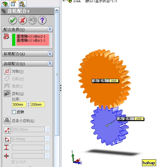

发表于 2007-5-2 13:19:09 | 显示全部楼层 来自: 中国广东中山
SW高级配合里有齿轮配合的,输入两齿轮的比例就好!

发表于 2007-5-2 23:51:47 | 显示全部楼层 来自: 中国广东中山
回复 #10 hanyujie121 的帖子
先是在装配体里定义好高级配合----齿轮配合,好后,旋转马达模拟,再来个计算模拟,好后就可以播放了

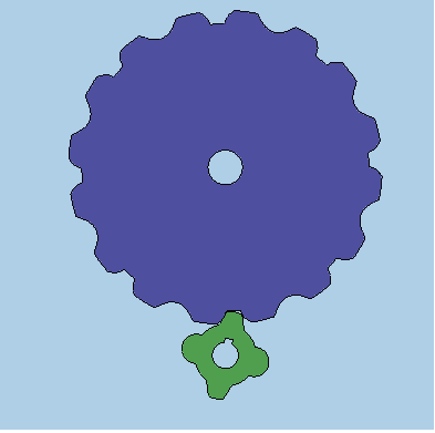

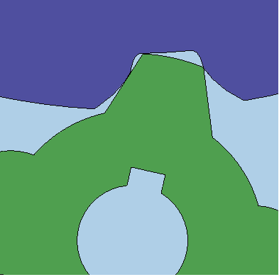

 楼主| 发表于 2007-5-3 11:37:33 | 显示全部楼层 来自: 中国河南新乡
看看这个如何
这是我用CAD一点一点模拟; U' x  y* P2 H* ~- L' \/ c
用小齿轮来制作的大齿轮6 H* f' t' K* F0 X
不过看起来还是有干涉

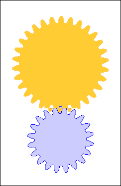

发表于 2007-5-4 00:11:21 | 显示全部楼层 来自: 中国上海
这样的东西可以吗?
 楼主| 发表于 2007-5-4 08:15:58 | 显示全部楼层 来自: 中国河南新乡
回复 #19 gneful 的帖子
不好意思啊3 R7 \( u3 D' ?- c
你做的的确不错5 k7 D; A& h8 q. O' F/ G, |! t; M
但是不符合我的设计要求0 b1 w, L& }  I# r7 o
因为你的四齿齿轮不好加工啊: a0 A! R, k, N! }
我设计的四齿齿轮可以用线切割直接画出来
+ C, _- B% j& f' A! T你的无法画出来啊
& l8 n  g# U& B+ z7 W不过还是谢谢你7 ^' J. i$ A9 N( c$ K
对了你是怎么制作出来的! Q" ?! s% N: p: a, g) z
我很想知道这个步骤
! C3 e% L# U% Y- V2 N我用了一周时间才做出上面的样子

发表于 2007-5-5 01:14:41 | 显示全部楼层 来自: 中国上海
需要的就下载看看吧
( O% g2 H8 _8 {1 l估计到2008之后就用不上这样的方法了,所以打算过几天就删了
" p1 h" g4 M, ^" z" Z
, J7 K, n, \) _) {0 U3 I1 WSW2007 格式
齿轮啮合.rar
251.08 KB, 下载次数: 69
