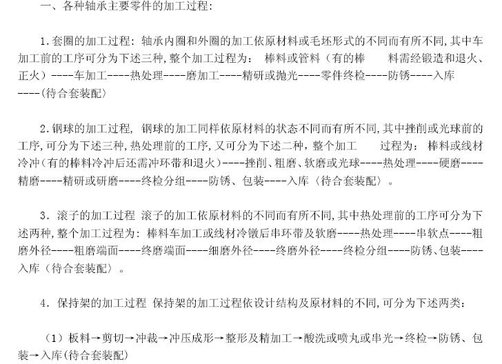

请问各位坛内的高人,滚动轴承的钢球,材料是GCR15,它最终须不须要"喷涂硬铬",要不表面光洁度怎么这么高,而且为什么不会生锈.还有它的磨削工艺能否简而言之的介绍一下.在这先谢了.
发表于 2007-5-2 22:01:35 | 显示全部楼层 来自: 中国河北唐山
最终不需要"喷涂硬铬",
