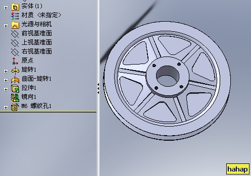

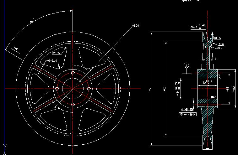

小弟 刚学sw不久 现在做一个 滑轮 在轮辐之间的筋 不知该如何处理  请师傅们指点

发表于 2007-5-3 00:38:25 | 显示全部楼层 来自: 中国广东中山
做了个,请楼主看下是不是要这样的,那筋用拉伸到曲面!
4 H' _2 m  y3 C, U
) |+ U3 ?9 f3 e* A) X, n) w[ 本帖最后由 hahap 于 2007-5-3 00:39 编辑 ]
滑轮.rar
21.7 KB, 下载次数: 17
SW2007做的!
艾飞 + 5 应助

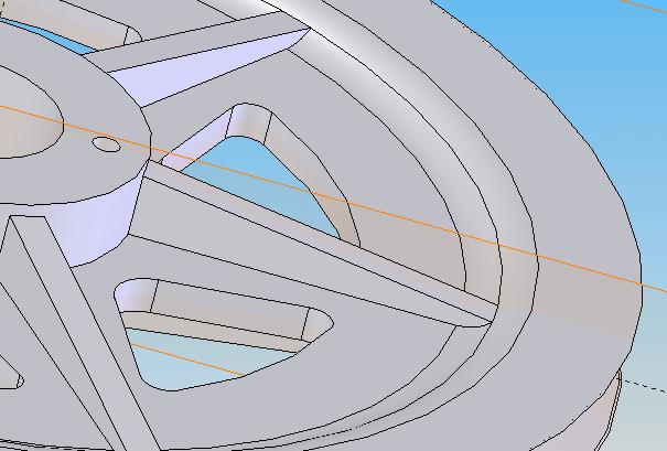

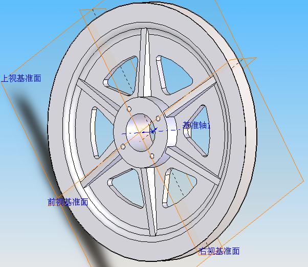

 楼主| 发表于 2007-5-14 20:13:02 | 显示全部楼层 来自: 中国陕西西安
今天 用筋做好了   - f/ @7 \  W0 ]
# H4 j2 A7 k& O       一直就不会用筋   今天被一个师傅  点了一下   1 m# y: _) u& S  I" X
" [+ U' W4 T/ p7 L8 t8 g
才懂
2 ]) f: _; ]- S: |
" F- M$ J- g( r  }4 o  大家看看再指导一下吧

 楼主| 发表于 2007-5-14 20:16:59 | 显示全部楼层 来自: 中国陕西西安
截图 只截了两张
