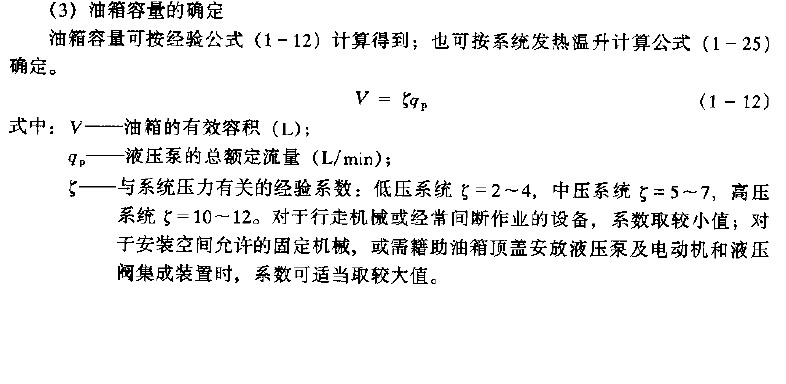

发表于 2007-5-4 00:45:27 | 显示全部楼层 来自: 中国陕西宝鸡
发表于 2007-5-4 06:55:57 | 显示全部楼层 来自: 中国山东济南
见附图

一般按经验选:
- i0 O! K( Y/ C9 i: Y0 _. [% K中低压系统:系统流量的4-7倍4 L  O# o+ P& S2 H4 i+ V
高压系统:系统流量的10倍0 j8 e. u, o. x1 C( c' B
你也可以选:小油箱+冷却器9 J0 J+ R' d% ]% H# y* H8 {$ [  e
与你的系统配置有关,与环境温度有关,与油箱的散热效果有关。。。。。。
