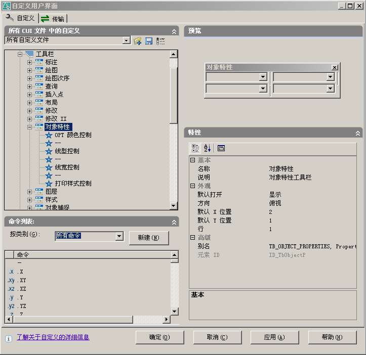

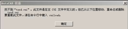

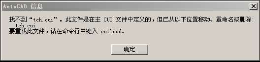

如何在CAD2006版本内自定义快捷键(放置在CAD的操作界面上)??另我在自定义用户界面时总是先显示几个提示窗口(如图),最后显示自定义界面窗口。请朋友们指点一二。。。。谢谢!!2 c' t( H# C. E+ n- s) u' x

从这些提示的显示窗口看楼主安装的2006有问题!安装文件不全呀!2 u( A: Z/ B0 P* H7 ?6 ]: q$ y
6 U! e# U8 r, F4 R: W干脆卸载清理干净后重新找个版本装下!

他这个不是安装不全
1 b) y; F+ Z1 l+ P8 ~是安装了一个tssd的二次开发程序 但是这个程序不支持这个版本的cad所以加载不起来
) q  c8 G. u- }3 L得把他装的那个二次开发的东西搞掉就不会出现这个情况了
# m' b' v5 ^, H! |4 p) Y
; N2 t( v( ?8 B. Y你去启动目录里边看看有没有二次开发软件的搜索目录 删除掉 然后卸载安装的那个东西 tssd0 h3 j$ Y2 ^! U5 o6 E

三楼朋友说的对,我刚装好06时没有这个问题,后装了很多插件,就出现这个问题了,也不知是哪个插件引起的。4 A: S2 v( q# w% |# G( a4 P
