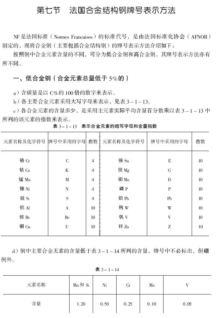

请教MC3 MC5是那个国家钢材牌号,对应中国是什么牌号.谢谢!!!

合金结构钢  铬锰钢组 " B' _2 q3 D% d8 ^
16MC5法国-->38CrMn中国
$ r3 @$ D9 i! u7 T$ P9 k, \( ^* E20MC5法国-->15CrMn中国
发表于 2007-5-3 21:59:38 | 显示全部楼层 来自: 中国河北唐山
关于MC钢号,MnCr钢.

 楼主| 发表于 2007-5-4 05:48:59 | 显示全部楼层 来自: 中国辽宁丹东
明白了,谢谢!!!!
