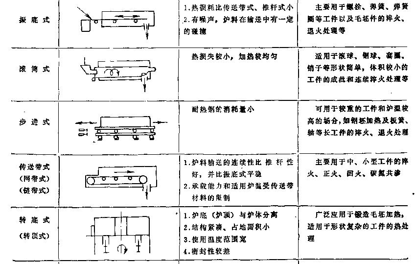

箱式实验炉 用于:工矿企业、科研单位、实验室等,作化学分析、物理测定和金属件及模具钢件的热处理等。
' C" W4 w/ q8 p& a     更详细的介绍...6 T( ^6 H6 m. t4 ^3 B
箱式电阻炉 用于:光亮要求不高的金属件退火处理,退火后工件呈黑色且略有氧化层。
) d- m- L3 Y( d6 V: P* @! N! h     更详细的介绍...5 E. C- V7 d7 G' c5 ?
http://www.newmaker.com/nmsc/u/pro_img/20066/2006630947727682.jpg
网带炉
用途:适用于批量性的中小型机械零件(如标准件、轴承、链条、自攻螺钉、纺织五金、手工具、弹垫、各类纺织针、缝衣针)在控制气氛中进行渗碳、碳氮共渗、淬火等热处理工艺。
8 w0 |( P. Q& F( q性能特点:炉内温度布置理想,处理均一可靠。使用全纤维炉衬、更节省能源。完整的自动控制系统,安全方便。配上清洗、回火、上料机组成自动生产线。

发表于 2007-5-3 16:32:56 | 显示全部楼层 来自: 中国河北唐山
箱式炉因其简单,大家都能做,且用途所限!  Q3 F$ w. ^  x( n' P+ B. T3 C
网带炉特点如下图:
