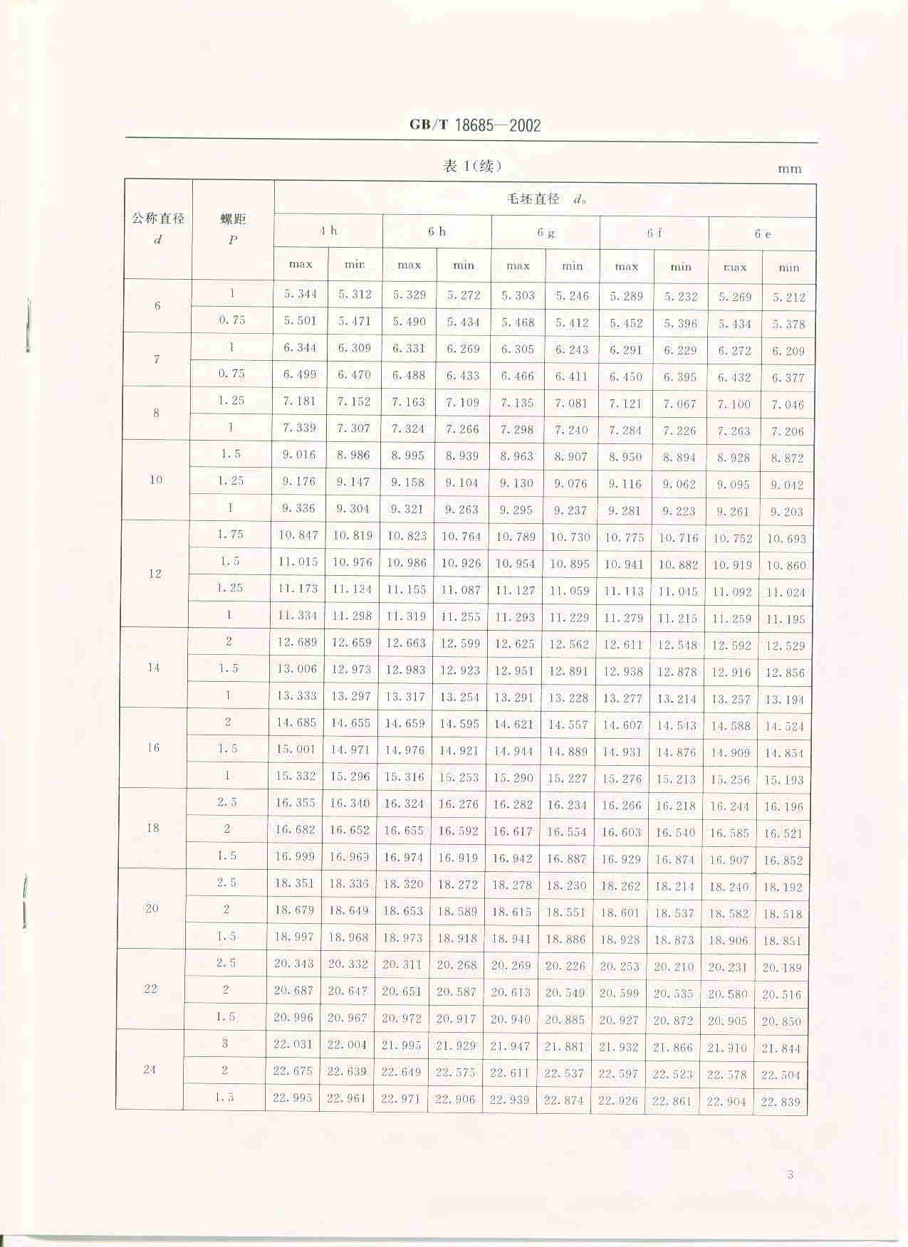

有谁知道螺纹滚丝径的计算公式吗?最好有滚丝径阅览图,能发一下吗?谢谢

发表于 2007-5-4 11:47:02 | 显示全部楼层 来自: 中国浙江舟山
最好去下载国标
我给你个图先参考一下% F  {* c! Q2 M5 N+ M6 v

发表于 2007-5-7 07:56:42 | 显示全部楼层 来自: 中国湖北十堰
楼上的资料不错,需要提醒楼主的是以上的数值还是一个理论值,真正的适用值还得根据调试结果来确定,尤其是材质不同滚丝前的毛坯直径差别相当大,我就碰到过40Cr和45的M16六级螺纹毛坯直径相差10多道的情况
