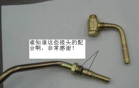

各位老师:& F- ]6 T# N8 j1 L8 h% j
    在液压锥密封中,锥密封管接头与接头体的配合尺寸怎么确定啊!如下图M18*1.5和M24*1.5的24度接头体分别与什么样的管接头配合。
% k& k, ~. B/ Y   请高手指点,非常感谢!

我们设计的时候用的M的螺纹,配合是6H0 P$ k: G+ }1 D* t/ }! Q+ x; f4 k3 J
但是好象对锥密封管接头好象没有什么限制,越拧越紧的好象

D型的高压胶管总成可与它连接。

# @) G9 m+ q1 Q4 A# L+ U不是焊在一起的,管接头上的螺纹直接与接头体连接,形成锥面形成密封。9 \. w- F# G7 |6 J9 X- K9 W
6 {" U3 H& v' L8 K# O, F8 Q上楼的能不能详细说一下D型的高压胶管及高压软管的型号分类。我们汽车厂都是直接应用的,不知道这些专业知识。谢谢!

D型的高压胶管及高压软管的型号分类。一般用于工程机械上较多。+ t+ Y. F& r, u3 E8 z: o

现在工程机械上,高压管接头国外的很多都用24度锥的,锥接头体上还有一个O型圈,这种接头在国外的工程机械上用的最多,其密封效果也很好。
