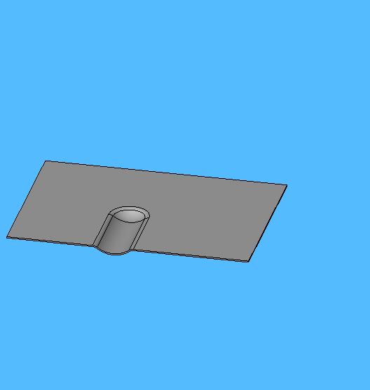

都不知道图中的221是什么工具做出来的,各位帮帮忙啦2 K+ B8 u% T  e( f

图上这个凹坑是什么工具做出来的
图上这个凹坑是什么工具做出来的

solidwork设计库中的成形工具,即design library-----forming tools,可以先编辑工具形状,然后使用

能不能说具体点,我不知道怎么做

这个是板金中的压印工具的杰作
