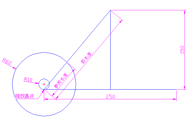

[讨论] 画图

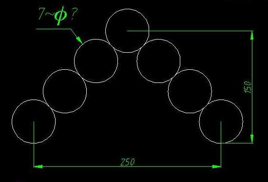

发表于 2007-5-4 21:45:44 | 显示全部楼层 |阅读模式 来自: 中国河南焦作
这张图怎么画??% k% ?+ i8 C3 a) V) @

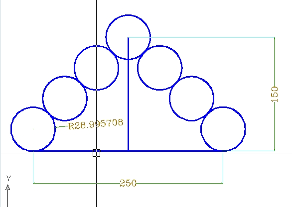

发表于 2007-5-5 03:50:56 | 显示全部楼层 来自: 中国江苏苏州
练习了一下:
发表于 2007-5-5 07:43:32 | 显示全部楼层 来自: 中国山东淄博
楼上能不能将详细的画法介绍一下, 以供俺学习之用?
发表于 2007-5-5 08:39:31 | 显示全部楼层 来自: 中国辽宁营口
用参照缩放9 g. L8 g6 f8 @

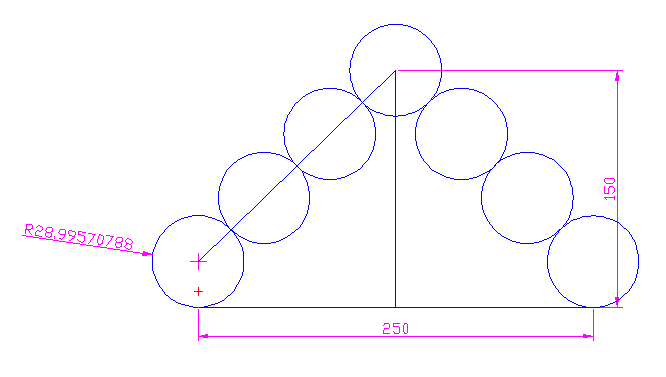

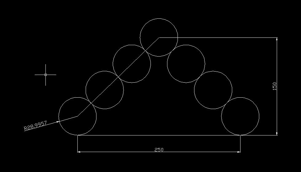

发表于 2007-5-5 11:51:03 | 显示全部楼层 来自: 中国广东深圳
我也来帖一个

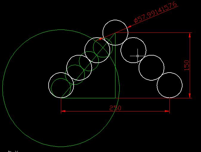

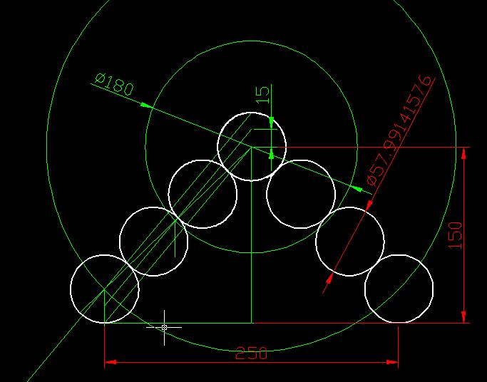

发表于 2007-5-5 15:21:42 | 显示全部楼层 来自: LAN
这题不难,看我画的,图中绿色线为画图过程及一些辅助圆。
★新手★ + 5 技术讨论

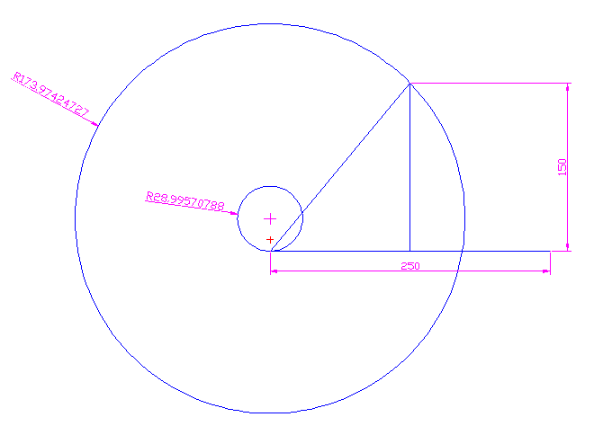

发表于 2007-5-5 15:22:39 | 显示全部楼层 来自: LAN
再来一种画法。

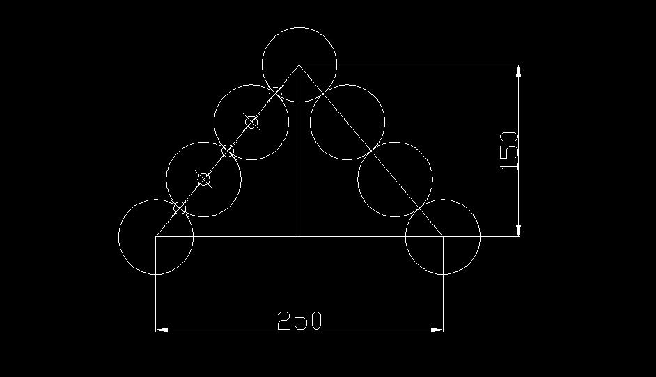

发表于 2007-5-5 19:11:13 | 显示全部楼层 来自: 中国湖北荆门
我也来一贴
Drawing1.jpg 先画一个三角形,把三角形两边定数等分,最后用两点画圆

发表于 2007-5-6 07:33:05 | 显示全部楼层 来自: 中国江苏苏州
原帖由 329152966 于 2007-5-5 19:11 发表 http://www.3dportal.cn/discuz/images/common/back.gif
  }7 k# f: V8 N! f/ \) W2 [! C6 O; X410755先画一个三角形,把三角形两边定数等分,最后用两点画圆
# L) S! T- b$ x7 \& A2 u  o/ ]0 F图形与原图不一致哦!再试试!
