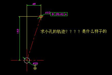

[已解决] 确定一下图中小孔的轨迹
发表于 2007-5-5 10:13:44 | 显示全部楼层 |阅读模式 来自: 中国广东江门
谁帮我确定一下图中小孔的轨迹,怎么确定,在线等,谢谢各位咯~~~~~!
/ G1 s+ M! C" m- z9 l; M7 C0 N( O# U  R  ]

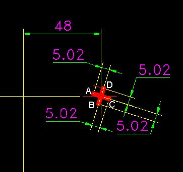

不明白的看下面的这个 图,A、B、C、D四点是小孔中心线上的极限位置,那其余极限点的位置呢,  我现在就是要知道所有极限点所组成的图形。& G. B+ _6 q2 `3 j& Z# Q8 y

 楼主| 发表于 2007-5-5 11:07:19 | 显示全部楼层 来自: 中国广东江门
也就是说小孔可能出现的位置,我现在是要做一个检具检查他们的位置度,就是在位置度公差为0.02的范围内,小孔的最大极限位置所形成的一个形状。
发表于 2007-5-5 11:17:24 | 显示全部楼层 来自: 中国云南昆明
如果排除纵横座标的误差,小孔的位置度误差应该是以小孔中心为基点的一个直径为0.02圆。

发表于 2007-5-5 12:06:05 | 显示全部楼层 来自: 中国广西南宁
Φ10孔的圆心的位置度:位于直径为0.02的圆内,该圆的圆心位于相对基准Φ20的圆心所确定的点的理想位置上。. d7 q% }+ g7 L% g
简单的说,就是Φ10圆的外轮廓不超过以图上理想位置为圆心,直径为Φ10.02圆的外面。
7 P& B& n3 d) |7 q' B0 B楼主图11就超出了,应为5.01。
