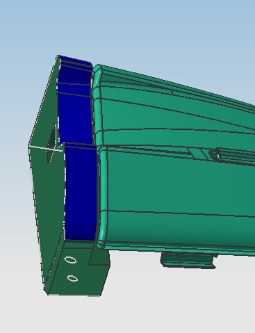

请把右边的片体的上表面延伸到到左边的实体上表面,如图中的蓝色部分 427-1.jpg 427-j1.rar (921.71 KB, 下载次数: 34)
发表于 2007-5-5 12:43:01 | 显示全部楼层 来自: 中国上海
表面延伸???是沿其边界相切延伸,还是自然延伸??$ f: }7 e* @$ i
现在的蓝色部分部分是相切延伸,部分是补的面,后裁剪得到的
 楼主| 发表于 2007-5-5 13:29:25 | 显示全部楼层 来自: 中国上海
我用扩大曲面来做的,中间凹下去的部分不一致,不知是何原因?' ?5 f3 Q8 B0 m2 Q/ t

 楼主| 发表于 2007-5-11 13:02:05 | 显示全部楼层 来自: 中国上海
扩大曲面是不行的,它沿切向扩大,我要求与底板等高,+ T( Y: N. B9 @
有些地方可以偏置拉伸,有些曲线做不了偏置拉伸

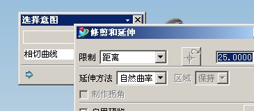

8 |1 ]3 [5 }* @* t# B+ C
剪切与延长
* s8 k6 D+ g/ P6 Q2 G- w9 e# H' q9 }0 l! s- ]2 I3 N# Y. F  n- i- u
这个命令
 楼主| 发表于 2007-5-12 20:57:28 | 显示全部楼层 来自: 中国上海

 楼主| 发表于 2007-5-12 21:31:58 | 显示全部楼层 来自: 中国上海
6.jpg * s4 x0 j- @6 Y. V: r
旭日,你说的是这个延伸和修剪吗?这也是切向的,不等高,我试过的
