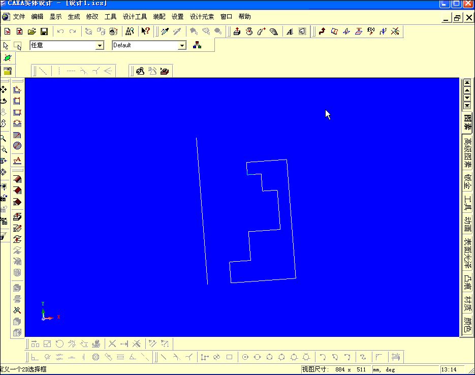

谁帮我做做!新人啊,UG转学CAXA啦!下图我想以那直线做轴,做旋转特征,不会,帮个小忙吧!有原文件的。

这是一个比较简单的操作,你在特征工具栏上选择旋转按钮,提示你选择轴线的,我电脑上没有装CAXA,

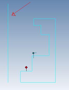

有好多种方法,由于您提供了原文件,我就在您愿文件做了一下,供您参考。
参与人数 1三维币 +10 收起 理由
zcp68941125 + 10 应助
发表于 2007-5-5 13:31:26 | 显示全部楼层 来自: 中国山东淄博
以下为从其他文件里导入图形的。 。。

默认情况下,实体设计是以草图Y轴作为旋转轴的,所以画草图时,没有必要画出旋转轴。

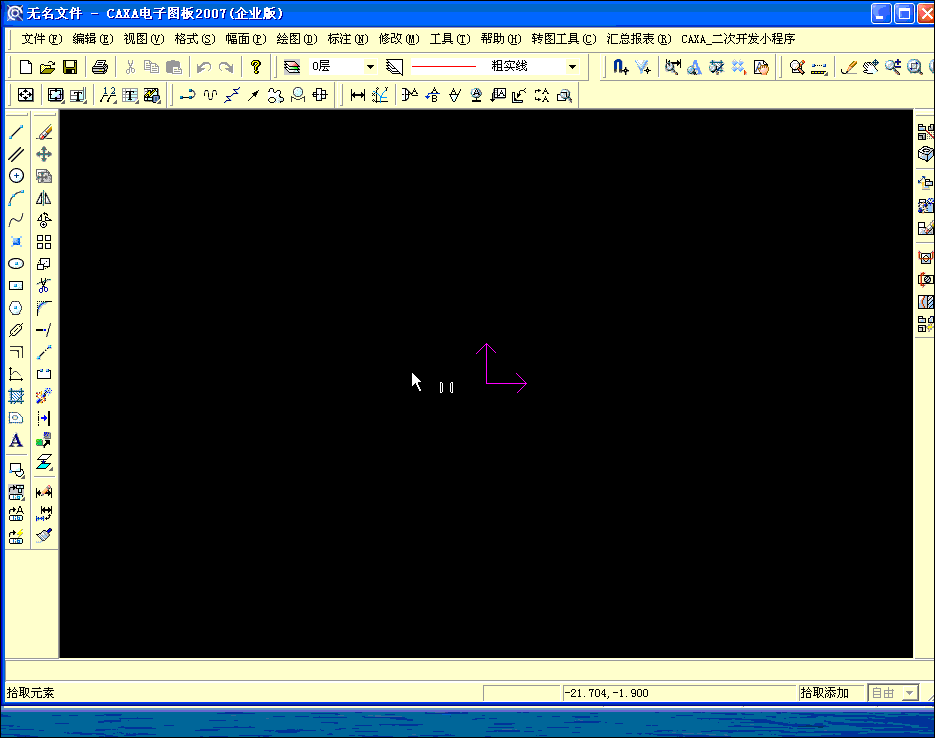

如果与电子图版配合使用将会更快。。。

谢谢了,为什么CAXA实体总是要沿着Y轴旋转呢。可以随心所欲的用哪根轴就用哪根轴吗!与UG还是有很大差别啊?
发表于 2007-5-5 16:10:22 | 显示全部楼层 来自: 中国山东淄博
因为CAXA实体设计里有三维球啊,可以用三维球将Y轴移到任何位置。

8楼说得很好,只要移动Y轴,就可实现绕任意轴的旋转了,而移动或旋转Y轴用三维球是很方便的。0 ]& X: W+ w. |/ N, @4 b# G1 y
你的那个图只需在二草图下把图形右移即可,即把作轴线的直线移到Y轴重合,并删除轴线,Y轴即是轴线。
& I, |+ e3 V0 E% c: ?实体设计一般也不这样旋转,而是先点“旋转”按钮,确定定位平面,此时轴不合适时,可用三维球移动、旋转,再画二维草图,然后确定。
