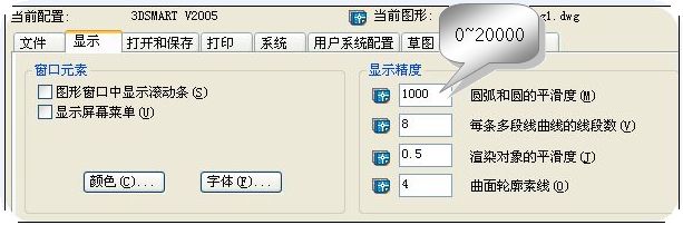

cad画圆却出来多边形怎么回事?
发表于 2007-5-5 17:31:02 | 显示全部楼层 来自: 中国广东江门
圆本来就是一个无限多边的多边形,在视图里面点重生成就不会显示那样啦

发表于 2007-5-5 17:53:21 | 显示全部楼层 来自: 中国河南焦作
绘图软件画出来的圆都只是所谓的圆,它们都是由若干条直线段组成的,你可以设置线段的数量,数量设置的越多,圆就越圆滑。当然图形文件也会越大。
发表于 2007-5-5 20:30:18 | 显示全部楼层 来自: 中国江苏南通
如果看到圆呈现多边形,点“重生成”即可。
发表于 2007-5-5 20:41:44 | 显示全部楼层 来自: 中国广东中山
你输入RE回车或者空格看看.......
发表于 2007-5-5 21:26:58 | 显示全部楼层 来自: 中国上海
该值越大圆越圆 呵呵

发表于 2007-5-6 07:33:55 | 显示全部楼层 来自: 中国江苏苏州
系统设置变量问题,调一下就可以了。
