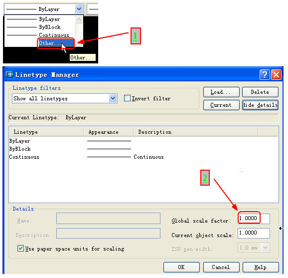

[已解决] 我的中心线为什么显示的也是实线?
发表于 2007-5-5 17:14:08 | 显示全部楼层 |阅读模式 来自: 中国浙江宁波
我画的中心线为什么显示的也是实线?, d  P2 V" E1 M! U, q3 g

把线性比例改下就OK啦,
发表于 2007-5-5 20:36:12 | 显示全部楼层 来自: 中国北京
你把中心线选择起来,然后双击,在特性窗口中改变线型比例。

0 c' I8 i$ w& n: A要不你就改变下全局线型比例。用系统变量LTSCALE.

选中后,打开属性对话框,改变线型比例就可以啦,你可以将这个值先设得比较大,然后再看看啦。

与线型比例有关用LINETYPE设置一下全局比例,再选中中心线后设置比例看一下

应该是全局比例的问题,过大或过小,都有可能!过小的可能性多一些,试着将其值,改大些看看!

如果都不是他们讲的问题我倒知道是什么原因.我以前也常遇到过这样的情况.我的解决方法是新建一个样板.把你的图纸复制到新样板里面.中心线就回来了.有时中心线不单会这样.虚线也会啊.我都是用同样的方法解决的.也许是倒版的CAD的原因.我也不太清楚.

在对象较多的图形中,CAD为了加快显示速度,会将中心线、虚线等线型统统以实线显示,只要键入命令re就可以变回来
