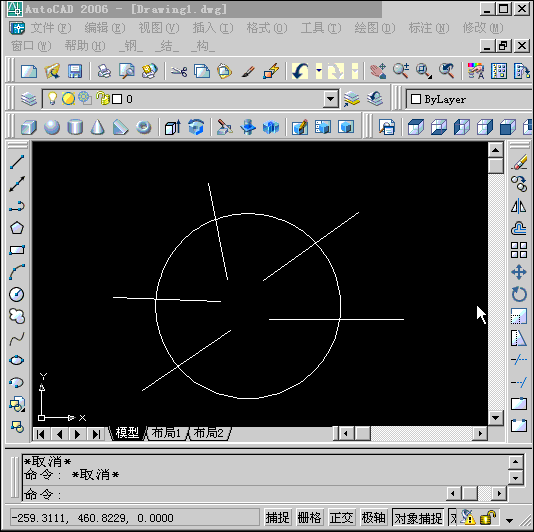

把圆以外的一次修剪掉,怎么弄?不能逐个拾取线段!
发表于 2007-5-5 17:42:31 | 显示全部楼层 来自: 中国河南焦作
这样可以吗?, ?4 f+ q& X) O/ l. G

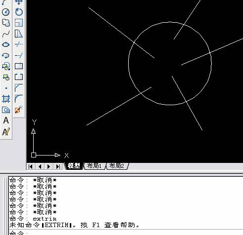

) k, P: F1 M- h) I1 a. I另外:安装ET可以用命令:extrim  回车!选圆   回车   点击圆外   完成!

对了,二楼的是正确的.输入TR以后,选择圆,再输入F,然后在圆外围一圈就行了,这一招我还是以前在我的领导那里偷看到的.

我用的是2004,为什么用不了 extirm 命令

回复 #9 zcs024 的帖子
express CAD工具, Y( k& S* O  i; u9 j8 _. q( d

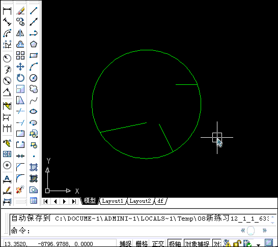

大家看在2008里就没有那么麻烦!!!
演示.swf
527.03 KB, 下载次数: 26

回复 #8 beginfa 的帖子
我觉得是你没有完全安置,所以好多的命令不可以用的
