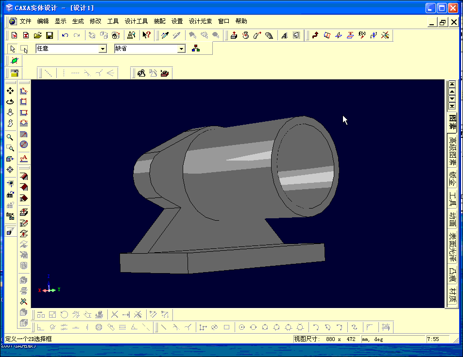

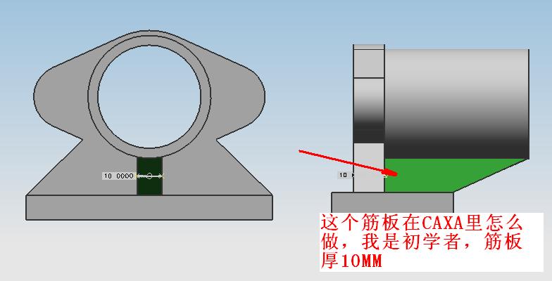

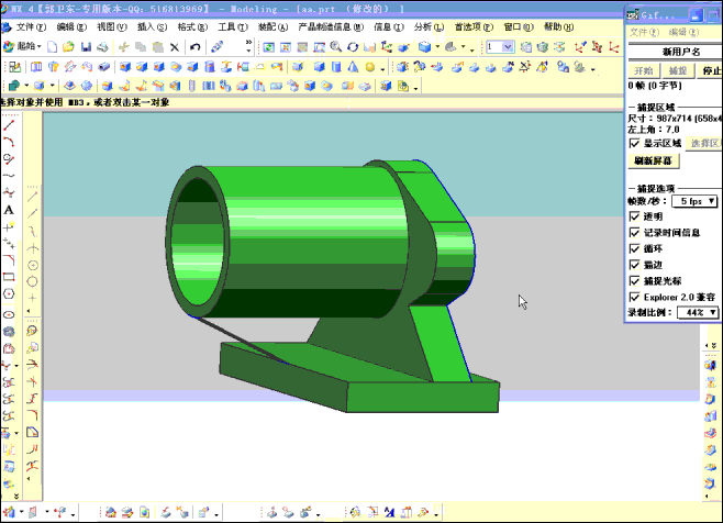

:handshake 大家五一节日好。放假7天,在家学CAXA实体,总有些不会的地方,今天发上一个小题目,特向CAXA的老手们请教。有图片有视频,希望大家看了都帮我回个贴,会的望不吝赐教 ,在CAXA实体里不知道能不能拉伸直纹面呢!UG做的筋板我就是用的直纹面做的拉伸,然后修剪到面。CAXA如何做,我是初学CAXA实体,不要见笑哦!!!:handshake :handshake ,还留了一个原文件给大家!有兴趣指教小弟哦6 J! `# _/ v9 ?  w4 w% i' P+ x

实体设计中使用双向拉伸也可以呀。这是实体,不需要用曲面吧?
发表于 2007-5-6 07:56:35 | 显示全部楼层 来自: 中国山东淄博

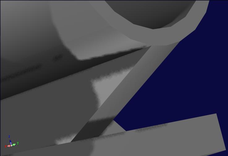

我是在您画的UG原图的基础上做的,不知道是否符合你的要求。
" v2 ^# V! d7 o2 l  C; p8 p. p2 r4 `% n
2 a3 _: n/ d% i+ y* F; J9 p现将做好的原文件传上来,我已经转成 UG格式了。请看一下。. A; d1 F! z& L: r4 w

请注意我用UG做的筋板型状!成弧型!
发表于 2007-5-6 09:35:34 | 显示全部楼层 来自: 中国山东淄博
由于当时未看您的视频录象,所以做的有点不符合您的要求,以下为完全符合您要求的结果。

谢谢阿龙,是这样的效果啊,CAXA要是能直接拉伸面就好了!我又做了动画。拉伸一个直纹面到实体,再并集。
