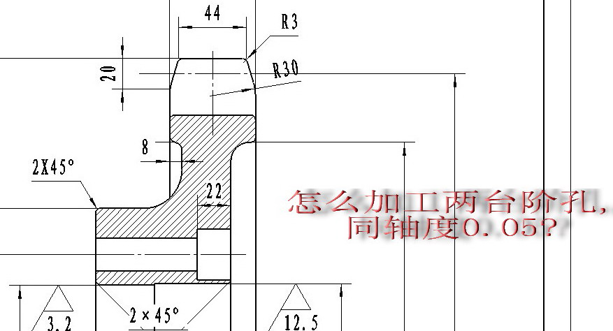

[已解决] 如图:两台阶孔怎么加工好?
发表于 2007-5-5 20:58:51 | 显示全部楼层 |阅读模式 来自: 中国福建泉州
如图啊,两个同轴不同直径的孔要怎么加工,望指点.
发表于 2007-5-5 21:50:51 | 显示全部楼层 来自: 中国甘肃兰州
1.先通钻细孔。
% Q6 p7 \! S  B2.再钻粗孔。( W+ H- D+ D% Y; t3 r/ U7 R. f2 a
3.铰刀修孔。
sxw68 + 3 奖励
发表于 2007-5-6 08:03:30 | 显示全部楼层 来自: 中国吉林长春
使用阶梯钻不是更好吗
发表于 2007-5-6 10:29:05 | 显示全部楼层 来自: 中国浙江宁波
先钻细孔.再钻粗孔,钻粗孔时以细孔定位
sxw68 + 3 奖励
发表于 2007-5-6 11:37:05 | 显示全部楼层 来自: 中国山东济南
先钻小孔再钻大空以小空定位
发表于 2007-5-6 11:44:34 | 显示全部楼层 来自: 中国湖北荆州
采用复合钻或镗孔,绝对没问题且效率高
sxw68 + 3 奖励

发表于 2007-5-6 15:11:50 | 显示全部楼层 来自: 中国浙江杭州
我们采用的方法是先钻小孔,然后扩钻大孔,只是加工大孔是用专用的带导向的平底锪平钻.
sxw68 + 3 应助
发表于 2007-5-6 15:46:34 | 显示全部楼层 来自: 中国四川眉山
如果生产批量比较大的话,考虑做出一些专用工具,先把小孔钻通,然后用带有导向作用的专用钻头钻大孔,这样加工下来的同轴度较高,当然了,可以用加工中心去加工.
sxw68 + 3 应助

发表于 2007-5-6 20:04:14 | 显示全部楼层 来自: 中国江西景德镇
各楼的方法都是可行,关键的只要保证两孔同时加工就能保证同轴度要求。

发表于 2007-5-7 10:50:09 | 显示全部楼层 来自: 中国吉林长春
如果是批量小的话,就先加工小孔,然后以小孔定位i,加工大孔,因为不知道孔径公差要求,可根据公差来决定是否需要铰孔,如果批量很大的话,用加工中心加工,在一个道工序中加工应该是没有问题的

发表于 2007-5-7 21:20:28 | 显示全部楼层 来自: 中国湖北宜昌
上镗床加工,先打中心孔,再钻小孔,后扩大孔用立铣刀加工沉孔[因孔未标注据体要求]同轴度0.05应该没问题.
sxw68 + 3 应助

发表于 2007-5-8 20:03:34 | 显示全部楼层 来自: 中国山东烟台
上一套钻孔夹具,以中心大孔定位,以大端面定位加紧,加工顺序如楼上几位所说3 f9 R6 ]  ]. d; u5 O3 _% |; n7 K
1、钻小孔(通孔),如果此孔精度要求高可以再镗孔。' h( N* J6 M% h0 ~+ A8 h6 ?7 P/ {9 U4 u
2、扩大孔,并且一小孔定位,定位轴长度为孔直径的至少2倍。

发表于 2007-5-11 23:27:48 | 显示全部楼层 来自: 中国辽宁沈阳
同轴度5道可以保证
; L; [' D. R2 [7 K- Q; ?4 K1 L' z* n% z
做一个拼装或专用车夹,方便成批生产., r; f& V2 Q1 y/ A0 K9 S! X1 C
先平端面,钻通细孔要留余量,申请一个专用的加长车刀,打表,车细孔到尺寸,在车大孔,保证一次装夹,一次完成加工,可以保证到2道.

发表于 2007-5-15 17:24:26 | 显示全部楼层 来自: 中国北京
如图:两台阶孔怎么加工好
同样的台阶孔直径分别为22和35 ,加工厂加工出来两孔不同心,相差有1mm ,什么原因?加工过程是先小后大再扫平面。是不是中心定位没做好。
发表于 2007-5-17 10:00:09 | 显示全部楼层 来自: 中国湖北十堰
要是量少的话.用铣床一次装夹,先铣出小孔,换刀锪出大孔.0.05没问题的.
